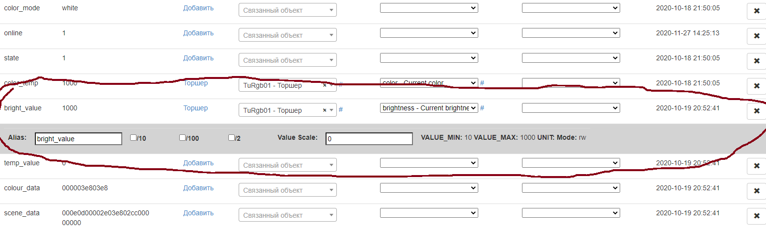

У меня есть ещё WiFi dimmer. Я его подключил к приложению.
В мд его показало. Даже подтянулись данные какие-то. Но управлять им никак не получается.
Сообщения: 1576
Re: [Модуль] Tuya
Сообщение fandaymon »
Daniral писал(а): Пт ноя 27, 2020 12:24 pm У меня есть ещё WiFi dimmer. Я его подключил к приложению.
Обычно у диммеров ест метрика что-то вроде bright_value, кликнув на неё можно посмотреть какое там возможно минимальное и максимальное значение. К этой метрике привязывается какое-то свойство и в свойство заносится нужное значение

Есть свойство brightness. Мин мах все по 0

Daniral писал(а): Сб ноя 28, 2020 4:25 pm Есть свойство brightness. Мин мах все по 0
Это не то свойство - это отголоски работы со старым облаком
