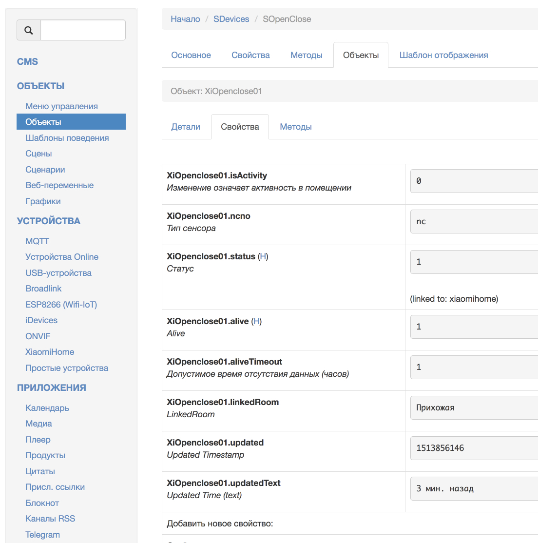

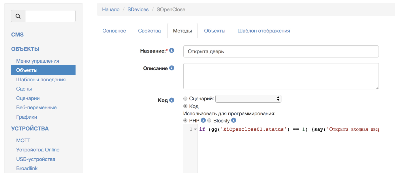

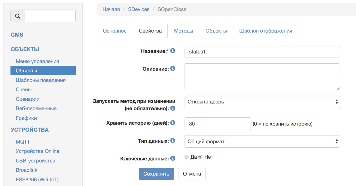

И по фото сверху тоже не получилось. Создал метод, выбираю. Не говорит. Явно я что-то не так делаю.
SOpenClose 2017-12-21 14-56-36.jpg (254.18 КБ) 6623 просмотра
SOpenClose 2017-12-21 14-55-26.jpg (228.21 КБ) 6623 просмотра
XiOpenclose01 2017-12-21 14-54-55.jpg (450.58 КБ) 6623 просмотра

sigment писал(а):И по фото сверху тоже не получилось. Создал метод, выбираю. Не говорит. Явно я что-то не так делаю.
метод нужно привязать к свойству которая меняется (т.е. к Status а не Status1)
оно кстати вообще меняется при размыкании геркона?

При размыкании свойство меняется, да. Пытался свойство обозвать status, не дает сохранить. А как же делать, если есть уже свойство с таким именем? Объединить объекты в один класс? Хотя бред какой-то, там. Это геркон, а там выключатель.
