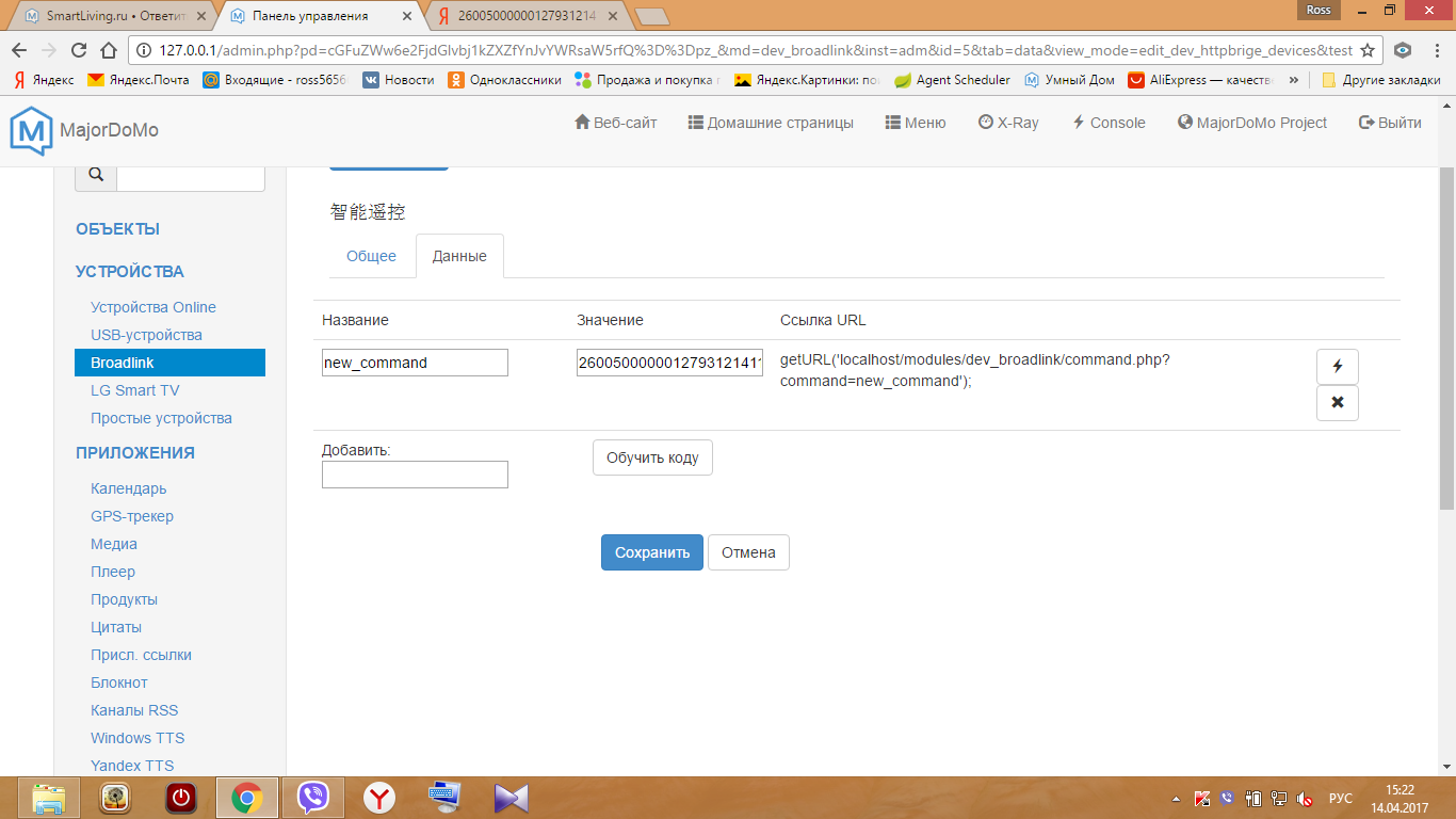

так так, нашел теперь, обучил , зашел в данные вижу свою команду но вопрос мне нужна ссылка по которой я могу перейти без программы умного дома и сработал мой сигнал
такое возможно?
Снимок экрана (55).png (182.03 КБ) 6419 просмотров

я копировал ссылку урл но не переходит по ней без вашей программы ,

Вы в каком виде ссылку на вызов команды вставляете в браузер и откуда ее запускаете (с компа с MajorDoMO или с телефона)?

VooDooN писал(а):Вы в каком виде ссылку на вызов команды вставляете в браузер и откуда ее запускаете (с компа с MajorDoMO или с телефона)?
теперь я не знаю где брать ссылку
я с компьютера это делаю
я наверное объясню свою цель и может немного станет понятно
мне нужно что бы с любого браузера по какой либо ссылке без вашей программы запускался мой сигнал копированный броадлинк . я сейчас сделал как вы мне сказали но там нет ссылки прямой по которой я мог бы перейти .
если у меня получится создать ссылки то я могу не много пожертвовать для развития вашего проекта

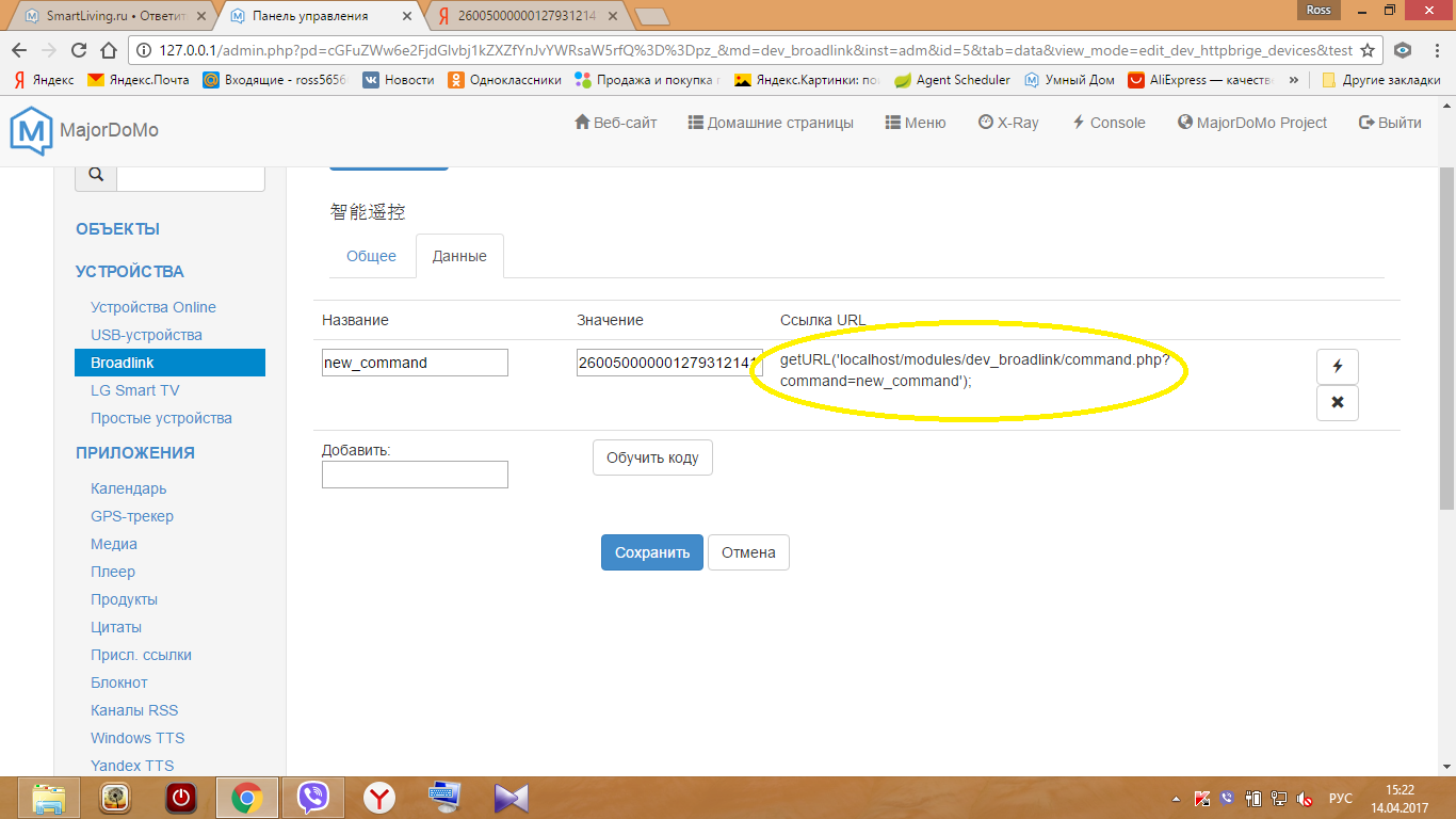

это же не ссылка ? ее нельзя использовать в адресной строке браузера что бы броадлинк дал сигнал
Снимок экрана (55).png (183.25 КБ) 6409 просмотров

На Вашем скрине видно, что Вы создали команду new_command. Тогда попробуйте для начала запустить эту ссылку в браузере на компе с MajorDoMO: http://127.0.0.1/modules/dev_broadlink/ ... ew_command
Сработает ли команда...

Вы правильно ссылку нашли и обвели желтым. Но нужно копировать в браузер все, что внутри getURL('ссылка');

Если ссылка сработает на компе с MajorDoMo, то она не сработает с других устройств. Так как в ссылке указано слово localhost. Его нужно заменить на ip-адрес компа с MajorDoMo
