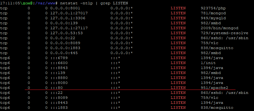

Павел, запустите команду:
netstat -ntlp | grep LISTEN
если будет просить установить нет-тулз, установите
apt install net-tools -y
должен быть открыт порт 80 apache-м, как у меня

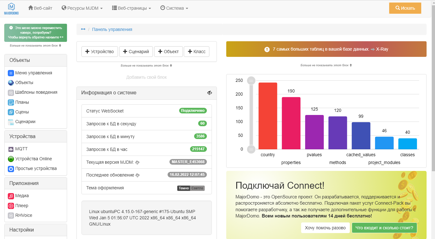

Пока заработало, около 10 раз ставил на чистую, 3 дня мучался...каждый раз все по разному. Но завелись.
И непонятно, почему на чистой системе 60 запросов к БД в секунду. Хотя на малине ставлю и там 1 вроде.
Хочу ещё раз попробовать с нуля поставить
- 2022-02-16_13-57-50.png (188.79 КБ) 4561 просмотр

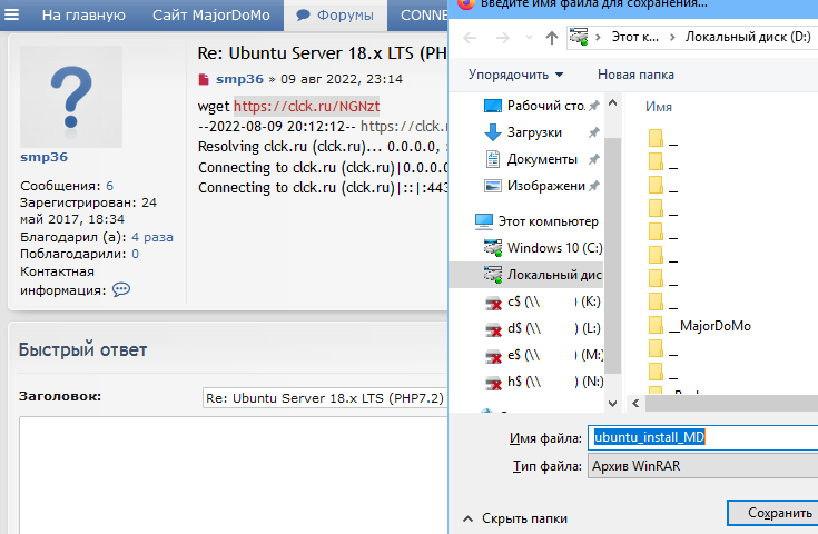

wget https://clck.ru/NGNzt
--2022-08-09 20:12:12-- https://clck.ru/NGNzt
Resolving clck.ru (clck.ru)... 0.0.0.0, ::
Connecting to clck.ru (clck.ru)|0.0.0.0|:443... failed: Connection refused.
Connecting to clck.ru (clck.ru)|::|:443... failed: Connection refused.
Re: Ubuntu Server 18.х LTS (PHP7.2) 20.х LTS (PHP7.4) 22.х LTS + MajorDoMo

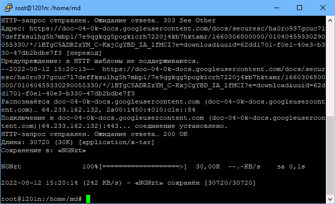

разбирайтесь со своими dns-ми\фаерволами\провайдерами\правительствами,smp36 писал(а): Вт авг 09, 2022 11:14 pm wget https://clck.ru/NGNzt
всё скачивается:
