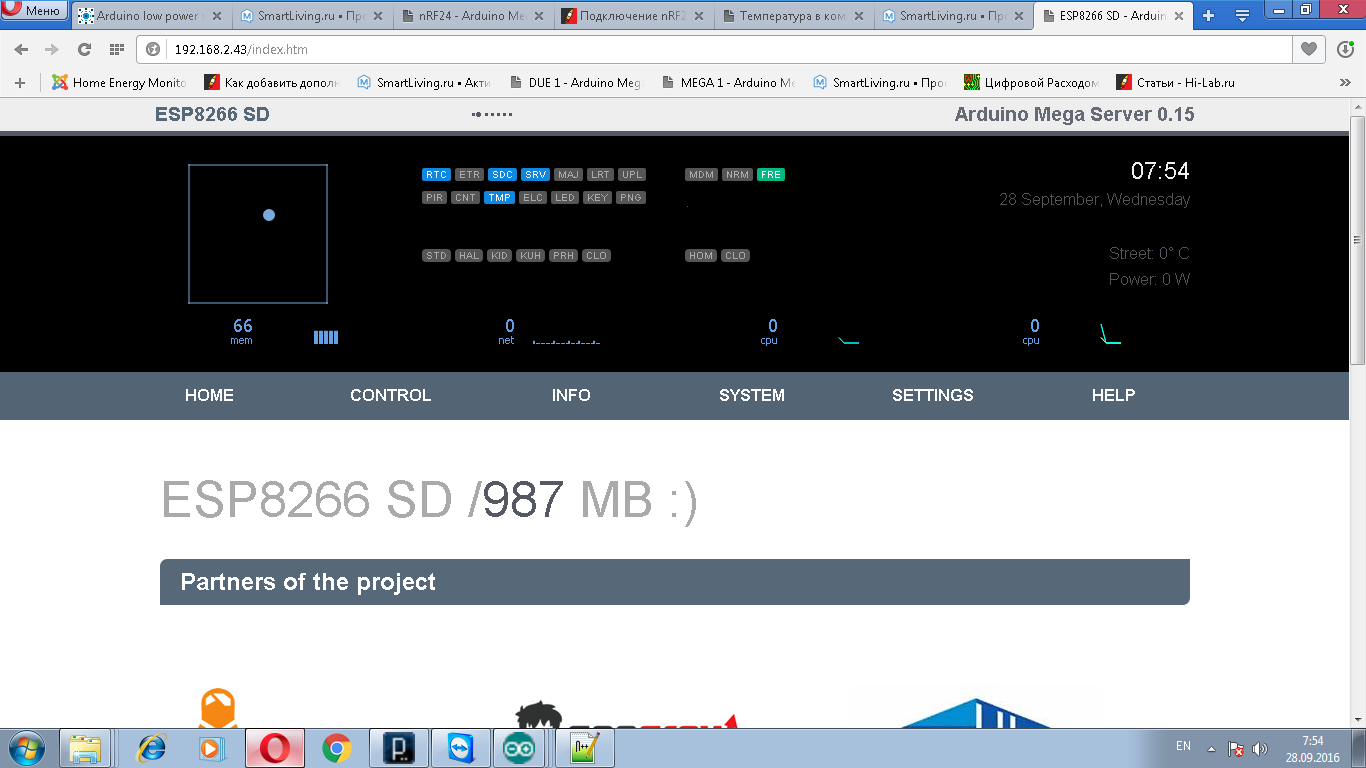

Прикрутил SD катрочку. На всё ушло 30 секунд. Пока поставил вместо NRF24 . И сразу появилось куча вопросов. И главный - что проще - русифицировать меню и добавлять вкладки с радио-модулем + все катринки и библиотеки или вырезать обслуживание SD карты и вставить в старый проект....Картинка аплоада появилась и процесс заливки идет , а вот файла не вижу((( Теперь надо всё осмыслить и окультурить на плате. Осталось еще памяти добавить (под скетч 3 мегабайта , а ОЗУ тот-же ) или Дуйку использовать как слейв. Теперь уже нормальная серьезная машина нарисовывается)) И с визуализацией нет проблем .

Подробности оформлю и выложу чуть позже в ветке по прикручиванию железа. Ещё одна классная картинка из серии )) За что Алексу отдельное спасибо!

serghei писал(а):Подробности оформлю и выложу чуть позже в ветке по прикручиванию железа. Ещё одна классная картинка из серии )) За что Алексу отдельное спасибо!
А шрифты почему без антиалиасинга и знака градуса нет?
Это фото вашей комнаты?

Про шрифт я не понял - прочитаю в выходные. Использовал как есть в CSS - е . Если задать размер шрифта как <h3> в .htm файлах , то так и отобразится. Самого убивает " официальный " серый цвет , У МЕГИ бирюзовый обалденно смотрится. Найду где поменять - воткну какой нибудь синий. Картинка из серии Concept1 ,2 ( есть в дистрибутиве ) ....Гуглем поиском по картинке вылезет очень много интересного - есть целый сайт есть с подобными комнатами , но скачать удалось только 4 .
