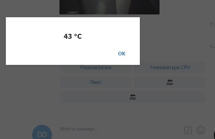

Eraser, в инлайн-клавиатуре есть поддержка всплывающих сообщений (answerCallbackQuery)?
Скрин
Eraser
Сообщения: 1085
Откуда: Киров
Re: Модуль "Telegram"
Сообщение Eraser »
skysilver писал(а):Eraser, в инлайн-клавиатуре есть поддержка всплывающих сообщений (answerCallbackQuery)?
Скрин
Вложение photo_2017-10-13_09-33-01.jpg больше недоступно
да можно такое
в новой версии сделал более удобный вызов данной функции
function sendAnswerCallbackQuery($callback_id, $text, $show_alert = false )
  • $show_alert = false - всплывающее уведомление (закрывается само)
  • $show_alert = true - всплывающее уведомление требующее подтверждения ( с кнопкой OK)
вот пример использования
if ($callback == 'Callback_kitchenLed')
 cm("kitchenLed.switch");
 //3C D8 11 DF
 $off = json_decode('"'.'\ud83c\udf11'.'"');
 //D83C DF15
 $on = json_decode('"'.'\uD83C\uDF15'.'"');
 $text = "Свет на кухне ";
 if (gg("kitchenLed.on") == 1)
    $text .= "включен ". $on;
 else
      $text .= "выключен ". $off;
 $this->sendAnswerCallbackQuery($callback_id,$text, false);
baloon inline answer.png (6.33 КБ) 10600 просмотров

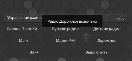

Управляем модулем "Онлайн радио" через телеграм
Выкладываю может кому пригодится
Автоматически подгружаются все станции из модуля
Для удобства выложил экспортированные команду "Радио" и обработчик события "CallbackRadio".
Команду и обработчик импортировать в интерфейсе модуля "Telegram", кнопка "Инструменты".
Command_Telegram_Радио.txt
Команда "Радио"
(1011 байт) 1273 скачивания
Event_Telegram_CallbackRadio.txt
Обработчик CallbackRadio
(739 байт) 1172 скачивания
