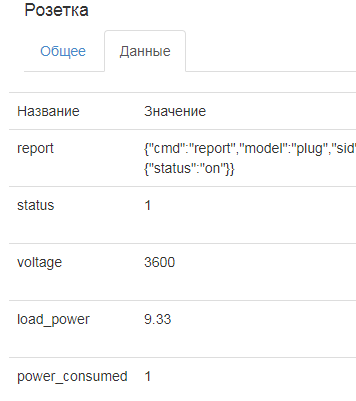

а у розеток нельзя измерять мощность с этим модулем?
- Сообщения: 3006
- Откуда: Киров, Россия
Можно.bezzeb писал(а):а у розеток нельзя измерять мощность с этим модулем?
