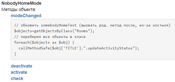

у всех может быть разная реализация, тут подумать, у меня при моей работает
это что бы, когда никого нет по вайфаю и жпс, по отсутствию в комнатах сработает у меня через 30 мин. и по отсутствию в комнатах часовой таймер,
либо при переключении режима никого нет дома - произошло обновление
(насчет костыля он в родительском методе и вроде б уже не нужен, у меня, нужен из-за непростых устройств)
(насчет костыля он в родительском методе и вроде б уже не нужен, у меня)
что-то я не уловил смысл кода, на сколько я понял он просто запускает онактивити для всех помещений? Но зачем?
