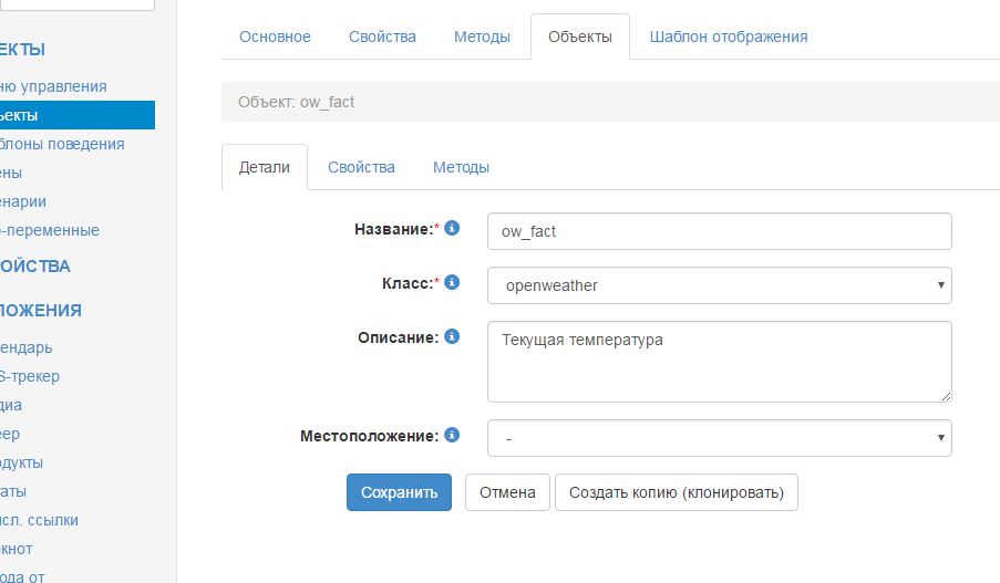

Уважаемые Гуру! Доброго времени суток! Пытаюсь настроить сцену погоды. Вроде все продвигается но вот не задача.Не могу поднять график. У меня нет в свойстах погоды где "хранить историю" ,температура в десятых долях,пытался заменить файл "app_openweather.class.php" так слетели настройки города и погоды,время изменилось на 2.5 часа
Может ли кто подсказать как наладить все это?

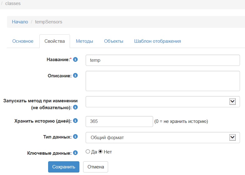

Сохранение истории включается в свойствах класса, а не объекта:
