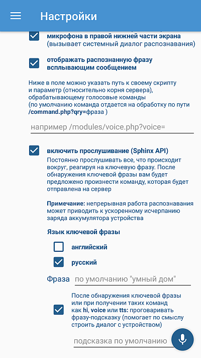

Всем хорошего времени суток.
там смотрите какая последовательность:
ожидается ключевая фраза
как ключевая фраза поймана проговаривается фраза-подсказка (если она включена в Настройках), типа "Говорите после сигнала"
Объясните для тех кто на бронепоезде, где вставлять ключевую фразу? в настройках приложения такого пункта не нашел.
Спасибо.

buba911 писал(а): Пт мар 06, 2020 10:24 pm Объясните для тех кто на бронепоезде, где вставлять ключевую фразу? в настройках приложения такого пункта не нашел.
Возможно, вы упустили суть беседы...
В последние несколько дней мы толковали про тестовый релиз, куда вставлена распознавалка на базе PocketSphinx.
Ссылка на .apk на предыдущей странице.
Спешу предупредить, что сам голосовой движок пока работает не самым удовлетворительным образом. Особенно в связке с голосовыми командами, приходящими по API. Но попробовать уже можно...
ИллюстрацияSPOILER_SHOW
