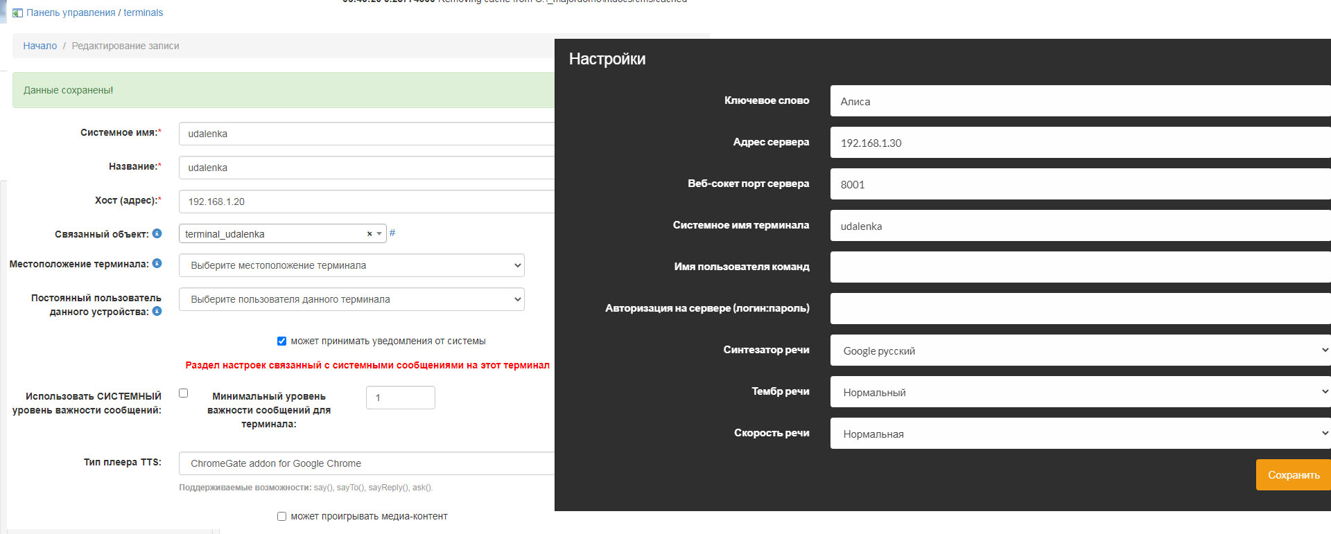

вот пример настроек - справа настройка хромгейт аддона - где 192.168.1.30 айпи сервера где находится мажордомо 8001 номер сокета для малинок может быть 8002 (смотри в конфиг.пхп файле), системное имя - имя терминала(должно соответствованть названию в мдм)
слева - имя (соответствует тому что в настроках хромгейта), хост - айпи адрес компа - где на браузере установлен хромгейт, и тип плеера ТТС - естественно расширение - хромгейт аддон для гугл хром.
Вот и вся хитрость настроек такого терминала

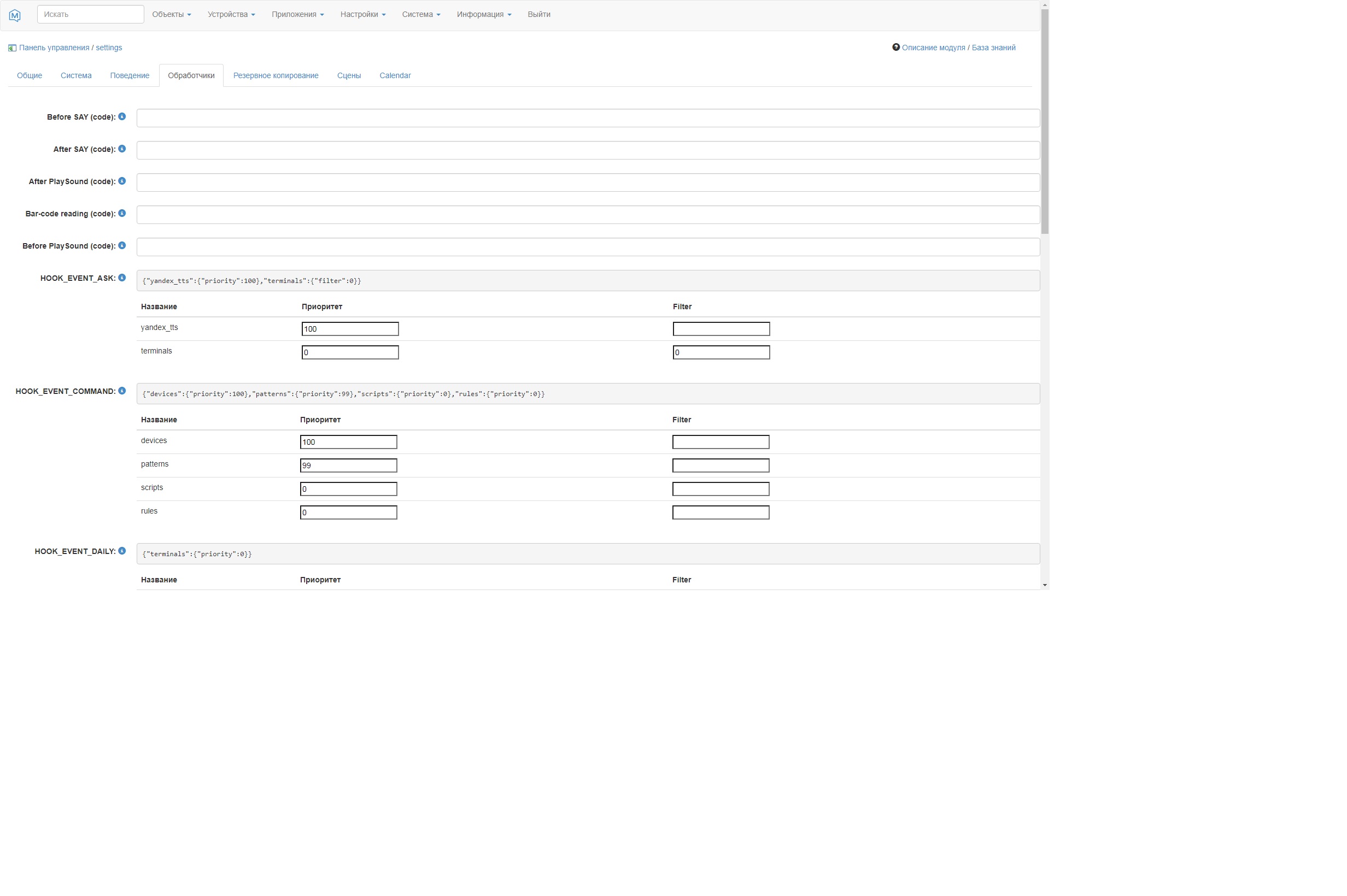

Давай уж тогда свой шаблон поведения сюда - и соответственно скрин - настроек приоритетов для команд...
Панель управления - настройки - общие настройки - обработчики... а именно HOOK_EVENT_COMMAND
N.Star
Сообщения: 25
Зарегистрирован: Сб май 02, 2020 9:05 pm
Сообщение N.Star »
Вроде все стандартно.

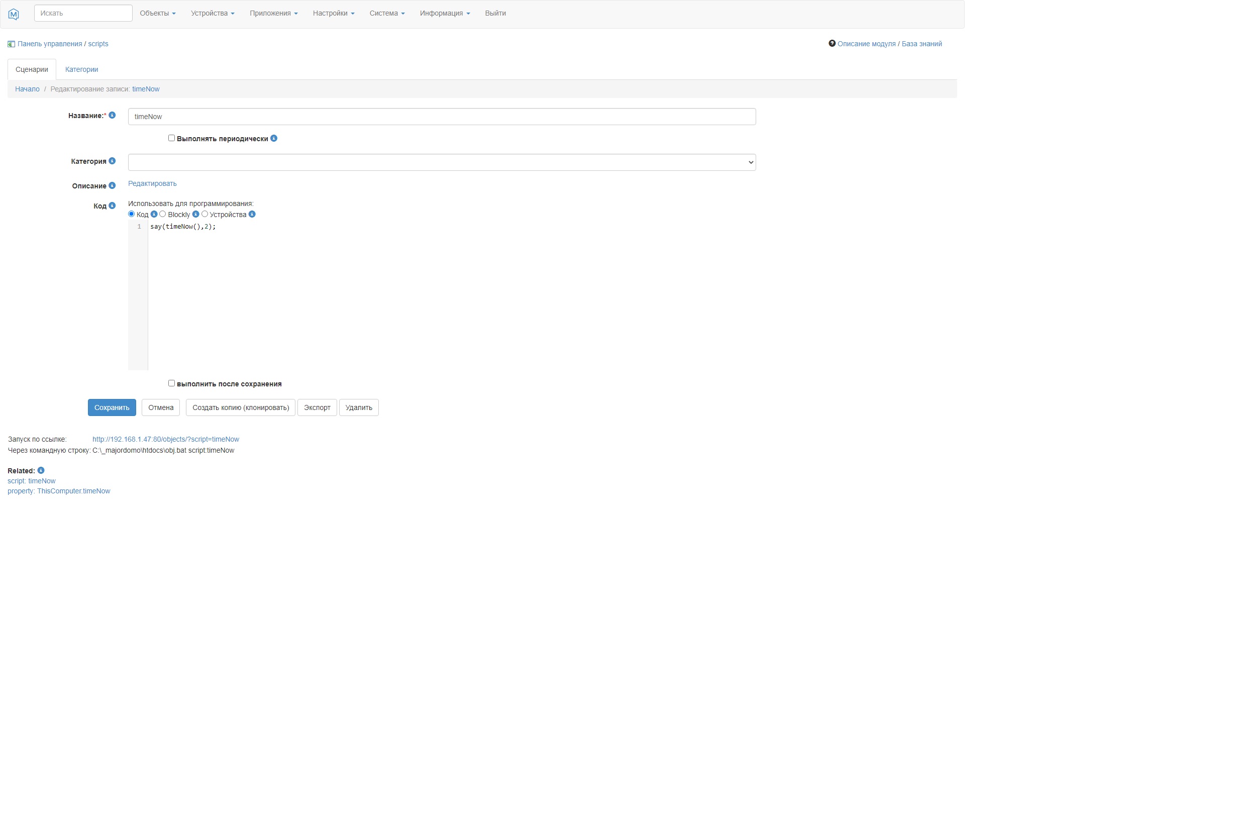

Смотрите - у вас - шаблон отрабатывают - вижу что по логам в 15;36;10 было последнее
попробуйте сам скрипт запустить - отрбатывает или нет ? ато выше ж я вроде подправлял вашу ошибку вот как раз для дописания 2
