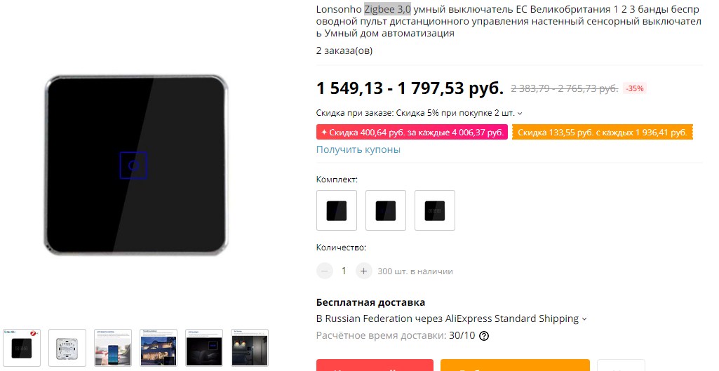

https://ru.aliexpress.com/item/40000385 ... 9d7db75466
Приглянулся.
1.Протокол Zigbee 3,0-будет работать на нашем стике?
2.Там описано возможность подключения без нуля. Только не понял что означает Bypass(байпас) -кондер.?

Nail писал(а): Вт окт 01, 2019 12:49 pm https://ru.aliexpress.com/item/40000385 ... 9d7db75466
Приглянулся.
Этому выключателю нужен ноль. В группе телеграм Киров Илья покупал на пробу выключатели https://www.zigbee2mqtt.io/devices/ZM-CSW002-D.html

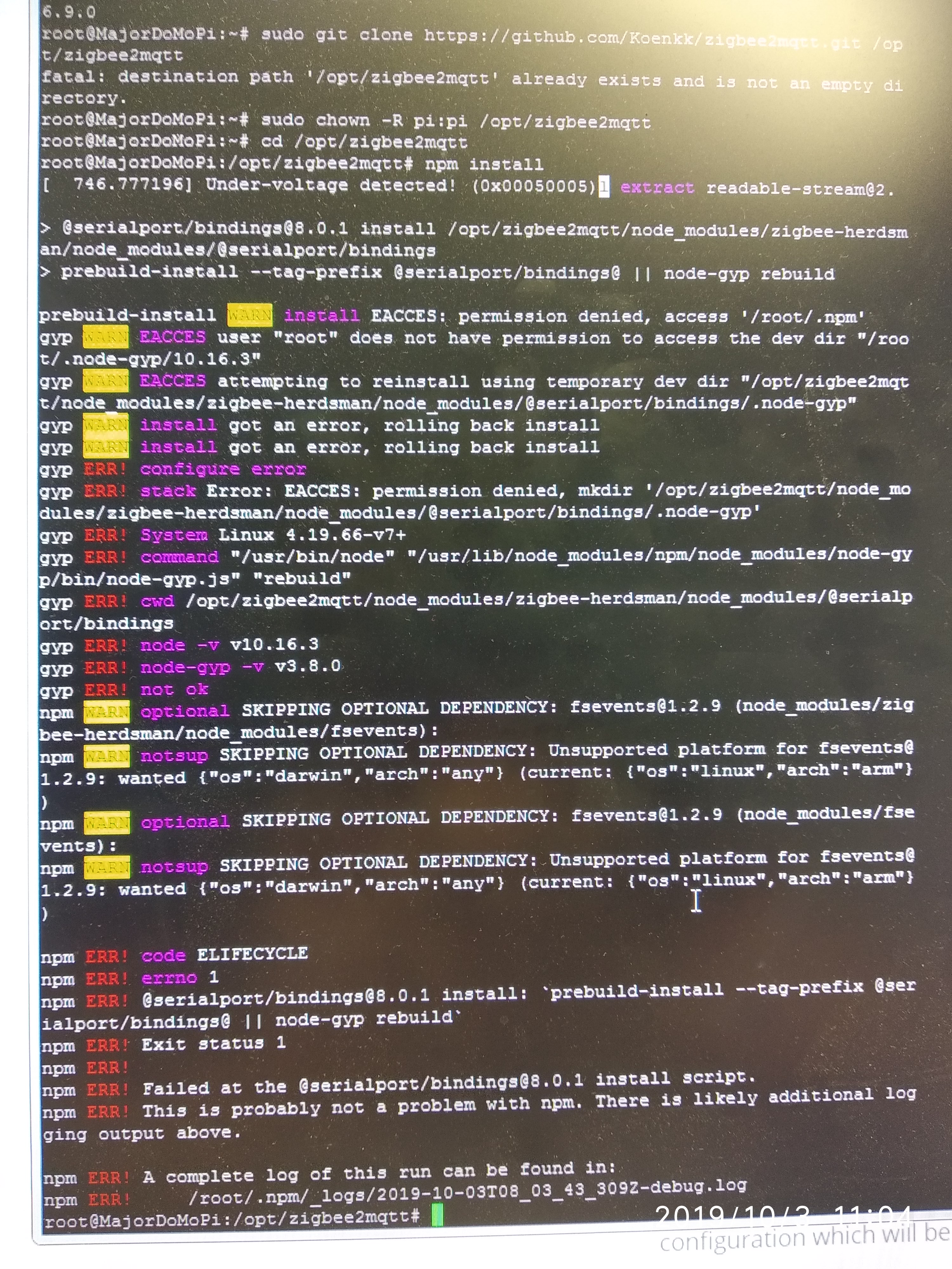

Здравствуйте. прошил стик zigbee2mqtt, подключил его к raspberry pi3b, установил zigbee2mqtt, но при команде sudo systemctl start zigbee2mqtt выдает Failed to start zigbee2mqtt.service: Unit zigbee2mqtt.service not found.
на стике при подключении горит зеленый светодиод, потом гаснет. в majordomo: Цикл(зеленый) zigbee2mqtt(красный) Сопряжение(красный).
Что делать?

Ну очевидно, что вы не установили zigbee2mqtt или установили не правильно. По какой инструкции делали?

SrFatCat писал(а): Чт окт 03, 2019 11:01 am Ну очевидно, что вы не установили zigbee2mqtt или установили не правильно. По какой инструкции делали?
Выявил ошибки при повторной установке, а вот как их победить? Инструкция от модуля z2m в mjd

Ну что-то npm-у прав доступа не хватает, он ничего и не устанавливает

а... понял
У вас chown для пользователя pi сделан, а вам надо для MajorDoMoPi
В линуксе слаб, но помоему дело в этом
