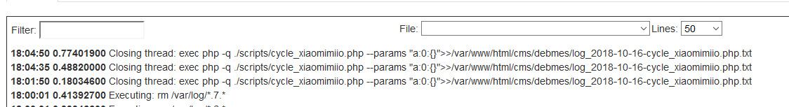

Здравствуйте ,вот все что в логах,или нужно что то еще? Не пинайте,я сильно не разбираюсь
Re: [Модуль] Xiaomi miIO
Maks21 писал(а): Вт окт 16, 2018 6:10 pm Здравствуйте ,вот все что в логах,или нужно что то еще?
Не то. Даже на скрине видно, где лог лежит и как называется. В Базе знаний есть статья про логи, читаем.
