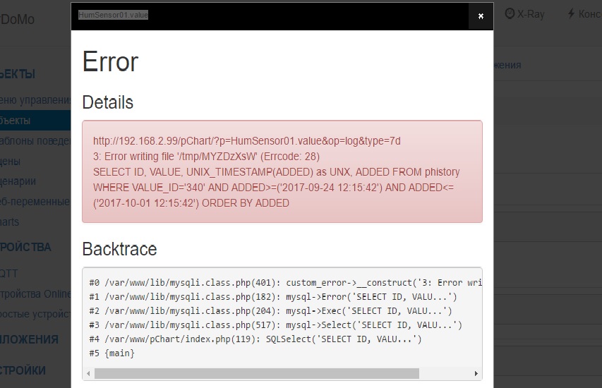

Raspberry Pi 3 + базовый образ
Кто нибудь может подсказать как устранить эту ошибку
- ошибка.jpg (107.63 КБ) 7965 просмотров
- nick7zmail
- Сообщения: 7573
Посмотрите phistory на даты позже текущей (иногда бывают такие глюки)...
Так же проверьте права доступа в /tmp (они должны быть. Если нет - предоставьте)
