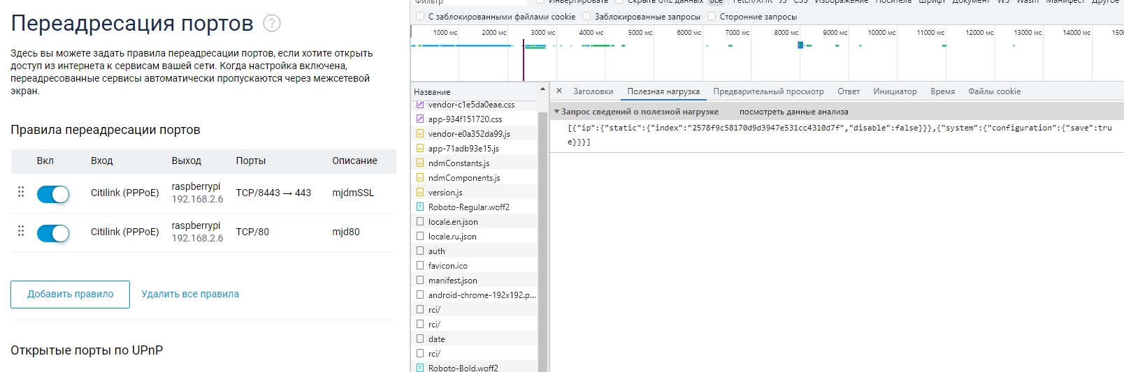

Блин, или я дурак или лыжи не едутV.A.S.t писал(а): Чт сен 22, 2022 4:00 am Ползунок изменит свое положение после обновления страницы.
По поводу acl - там прям конкретная строка появляется при перемещении ползунка.
[Модуль] Keenetic (keenetic)
Re: [Модуль] Keenetic (keenetic)
- rerytr.jpg (241.41 КБ) 5683 просмотра
Raspberry Pi4B (4Gb) + MegaD + Informer (skysilver)
Ну так конечно. Ты же писал, открыть порт
)) Я и написал правило межсетевого экрана, а у тебя правило перенаправления портов.
Но сути не меняет. Просто бери строчку от первой фигурной скобки и до запятой и делай по аналогии. "disable": false - включить. "disable": true - выключить.
После запятой идет сохрание конфига. Это делается, если 3й параметр в $keenetic_module->command установлен в 1.
