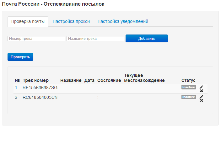

Два дня с модулем воюю, самое интересное, при добавлении ввожу и номер и название остается только номер, хотя в таблице Track Info есть и название. При нажатии кнопки обновить ничего не обновляется.

LutsenkoDenis
- Сообщения: 521
- Зарегистрирован: Вс апр 07, 2013 9:30 pm
- Откуда: Moscow
Re: Модуль отслеживания посылок
А я даже нашел, где косяк...
Сегодня поправлю обязательно.
