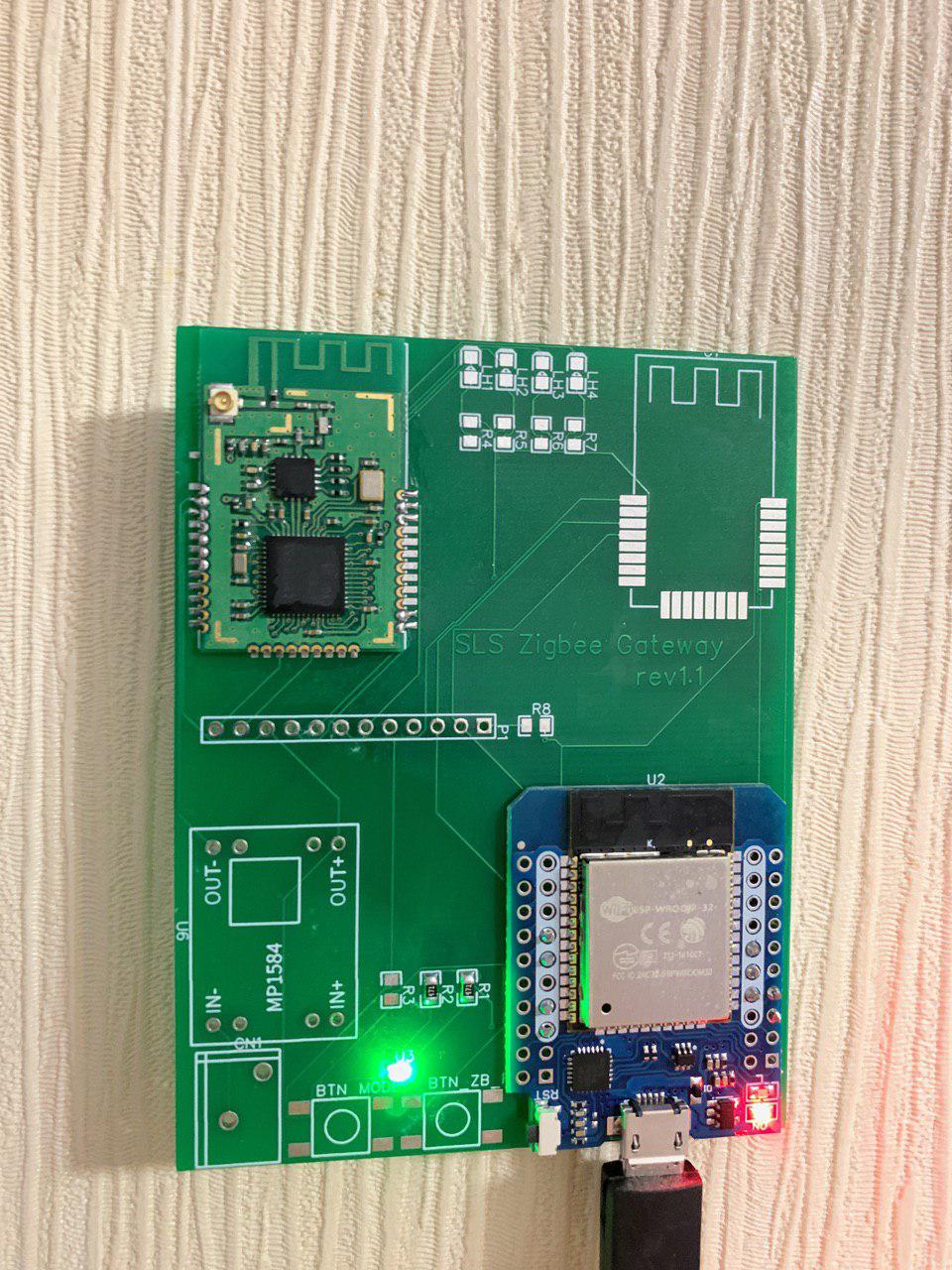

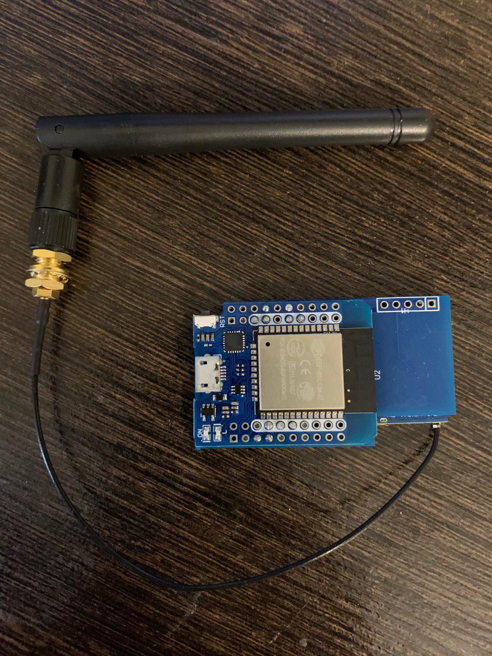

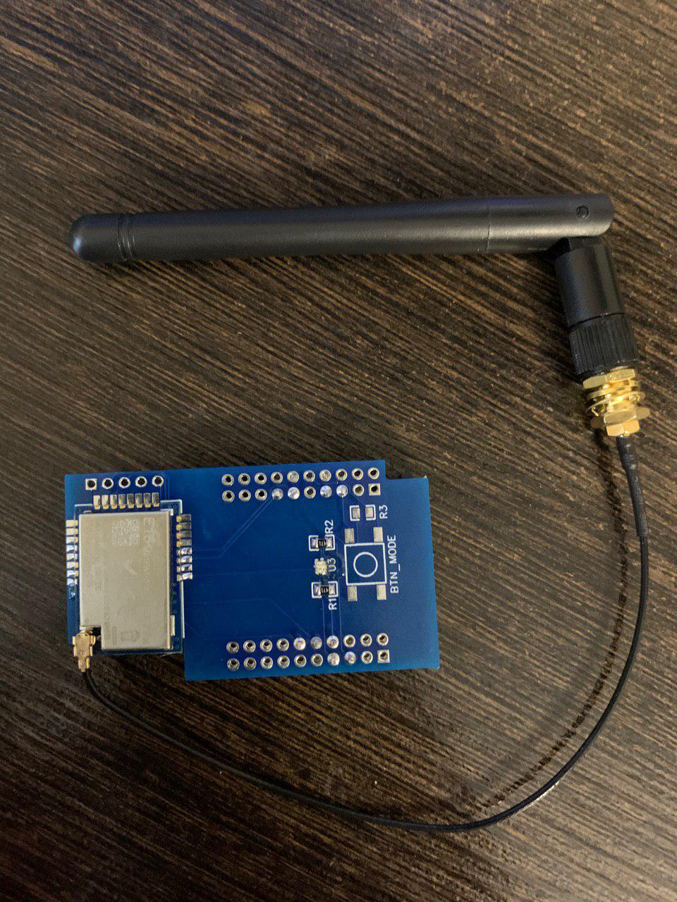

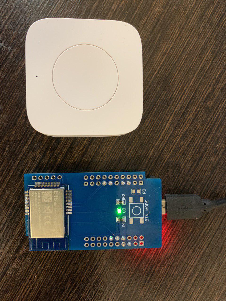

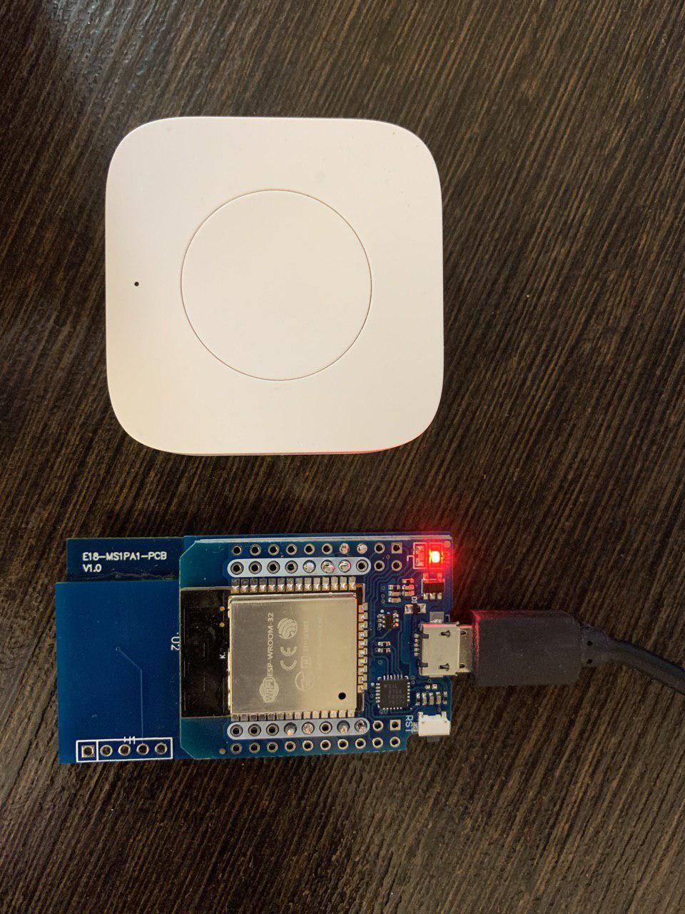

Спаяны прототипы
Варинт со встроенной антенной и с внешней, а так же на сс2538
