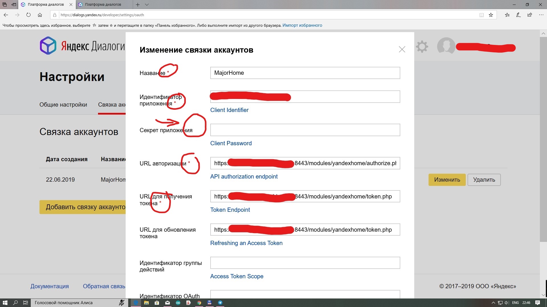

Подскажите в чем тут проблема. Не сохраняется пароль в Секрете приложения. Нет звездочки.

sailan писал(а): Сб июн 22, 2019 11:03 pm Подскажите в чем тут проблема. Не сохраняется пароль в Секрете приложения. Нет звездочки.
При повторном-последующем редактировании эта строчка всегда пустая. Просто введите сгенерированный ключ повторно и сохраните.

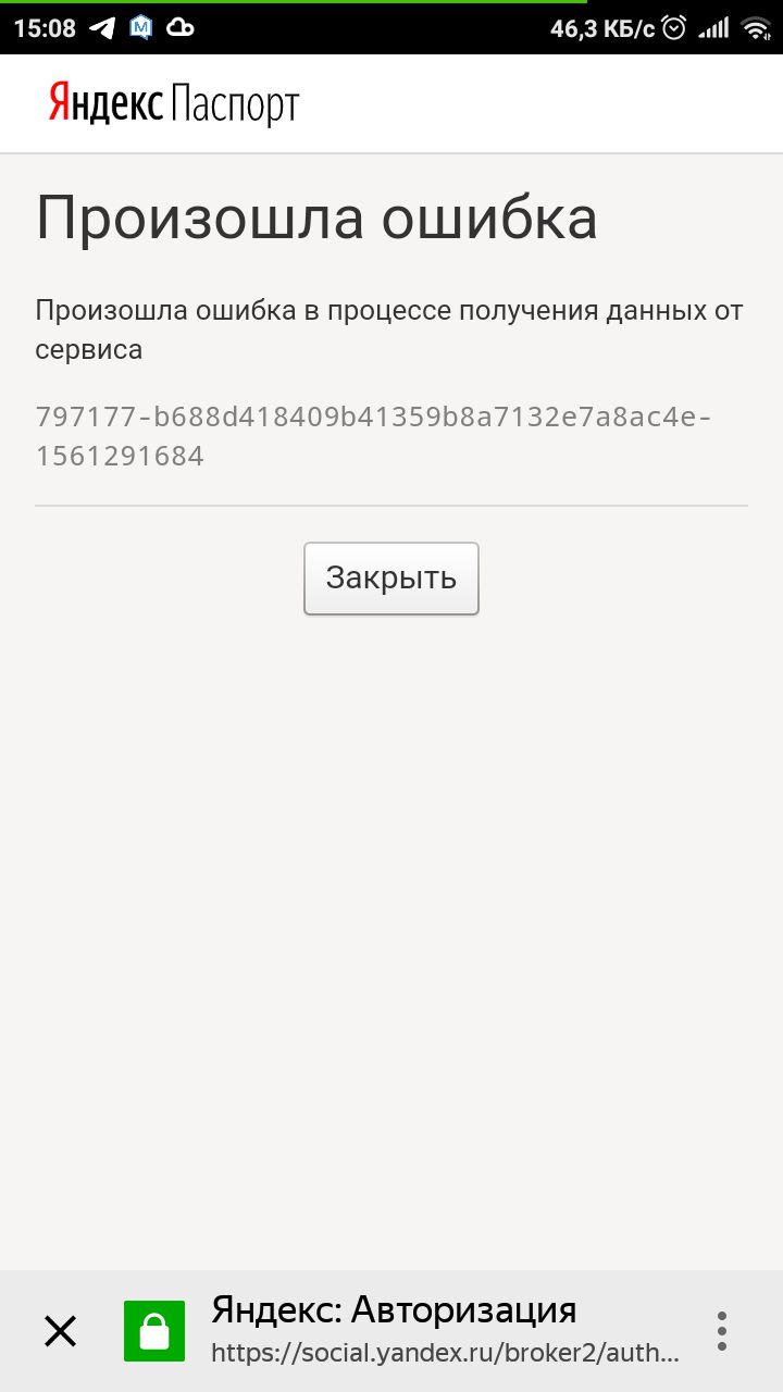

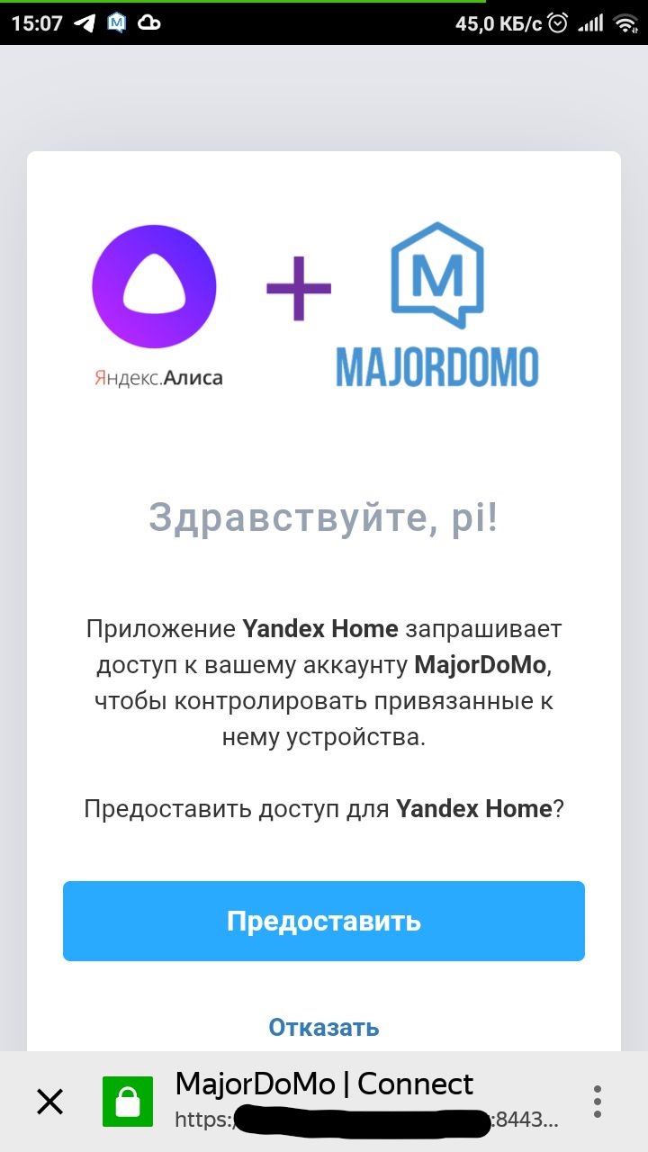

С чем может быть связана это ошибка. После подтверждения доступа.
