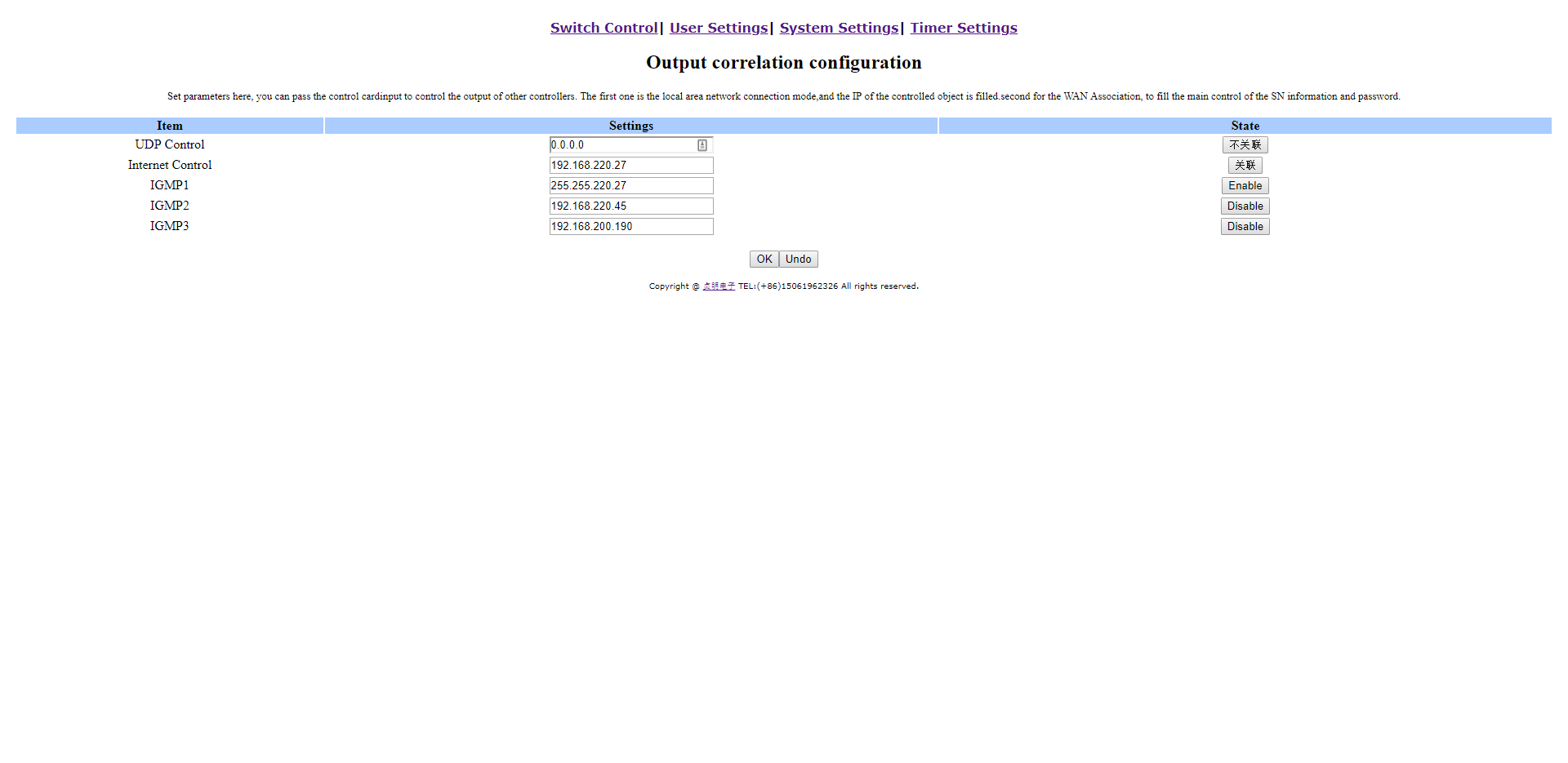

5. долго игрался со страницей p2p.cgi:
там 5 полей:
1. UDP
2. TCP (что-то там)
3. IGMP1
3. IGMP2
3. IGMP3
UDP -это функция связки нескольких устройств параллельно. т.е. шлем сигнал на 1 устройство остальные устройства точно такое же состояние принимают (мануала нет - не разобрался что к чему, но видюшки как это работает китайцы приложили)
TCP - не разобрался что это. возможно поддержка mqtt.она заявлена, но настроек нет.
IGMP - не знаю почему её так назвали, но это то чего я ждал от модели. устройство умеет на три адреса слать своё состояние. но к сожалению на порт(UDP 9128) просто приходит строка вида setr=01010101(правильные значения состояния реле) раз в 10 секунд. периодичность не настраивается. порт не настраивается.
там 5 полей:
1. UDP
2. TCP (что-то там)
3. IGMP1
3. IGMP2
3. IGMP3

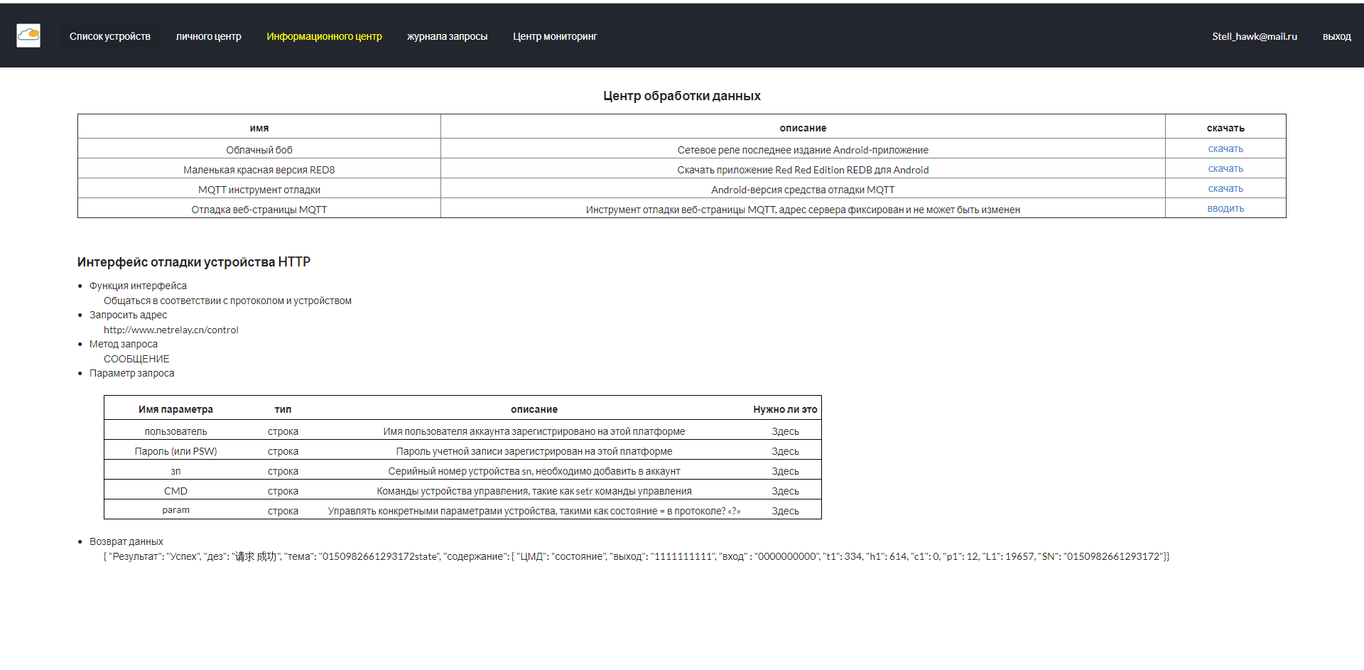

модуль действительно имеет на борту mqtt , но в нём нельзя использовать свой сервер работает по вшитому в систему серверу:
http://www.netrelay.cn/
регистрируемся добавляем серийный номер устройства и все работает. приложения потестировать не могу -нет андройда под рукой.
можно дергать их api для работы, должно работать новый протокол по TCP тоже прислали. там всё ясно.

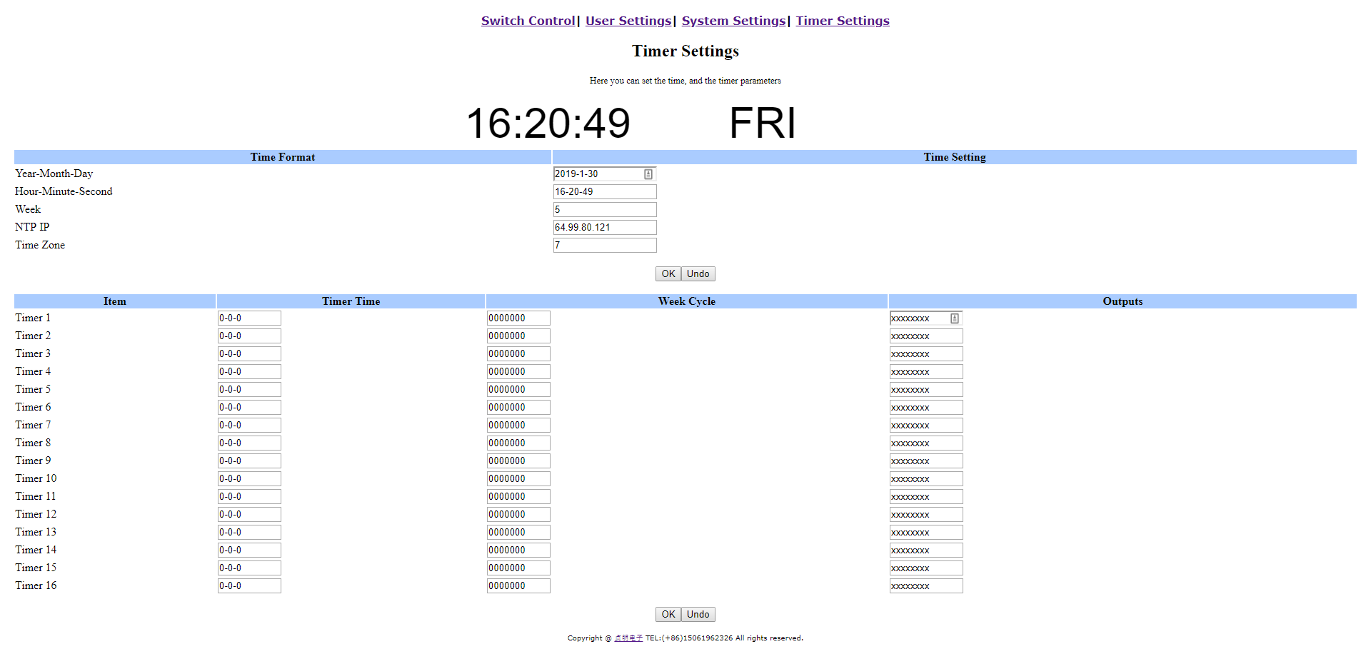

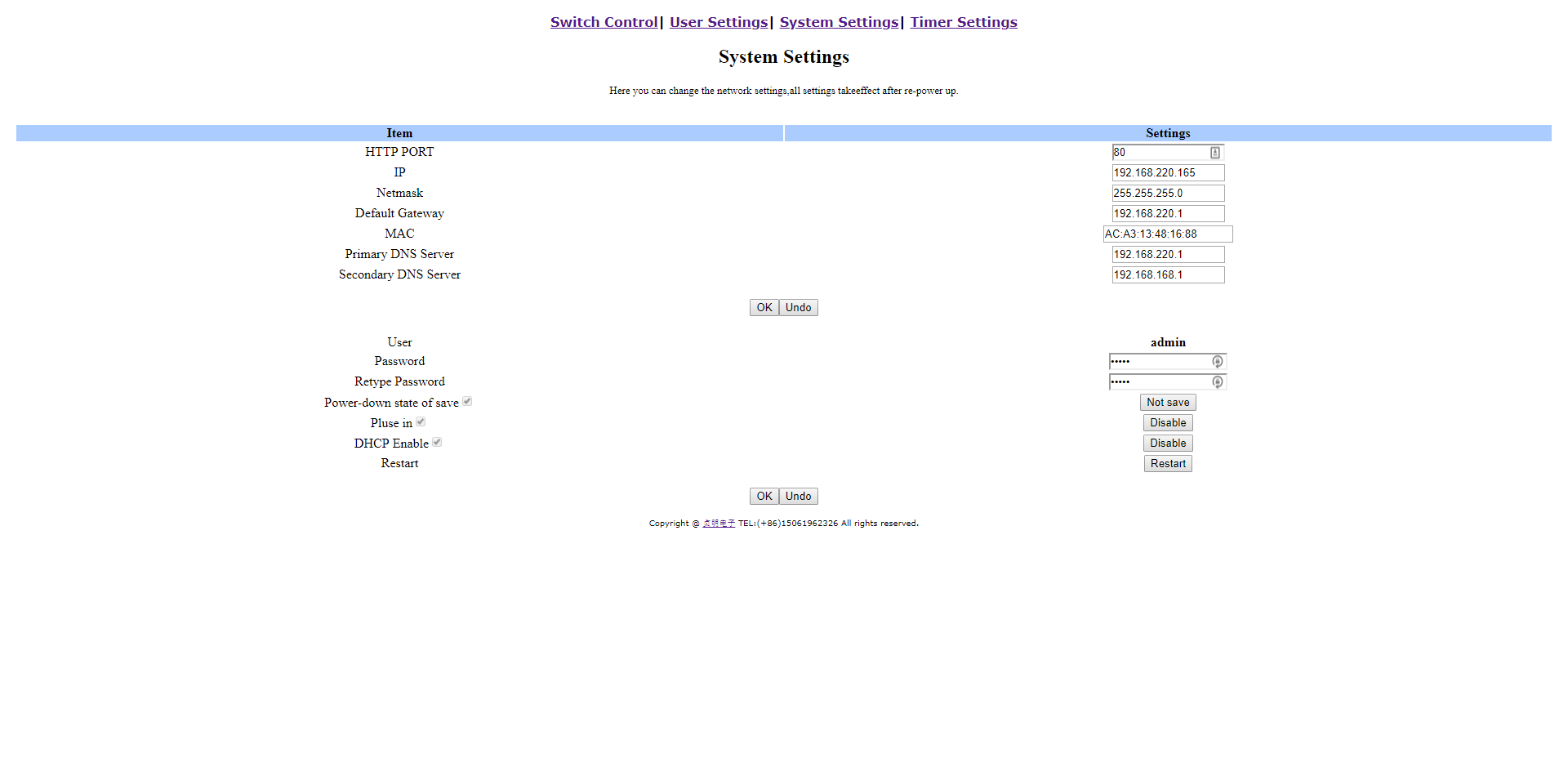

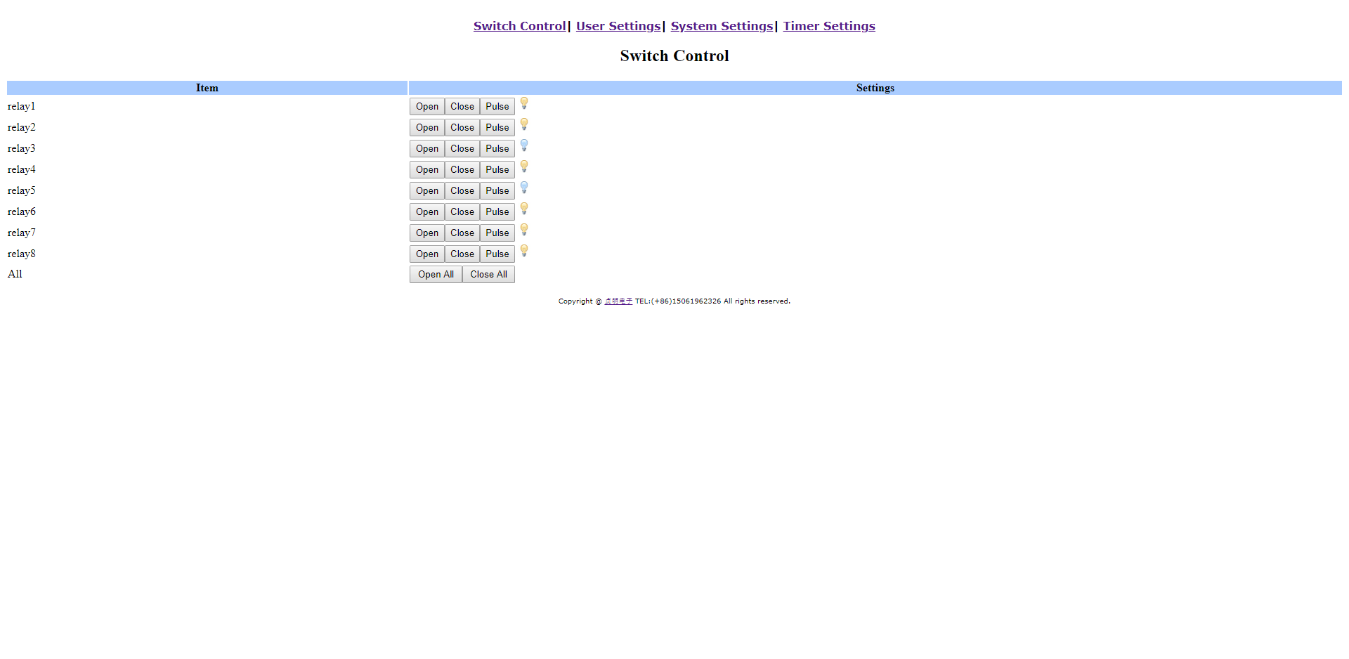

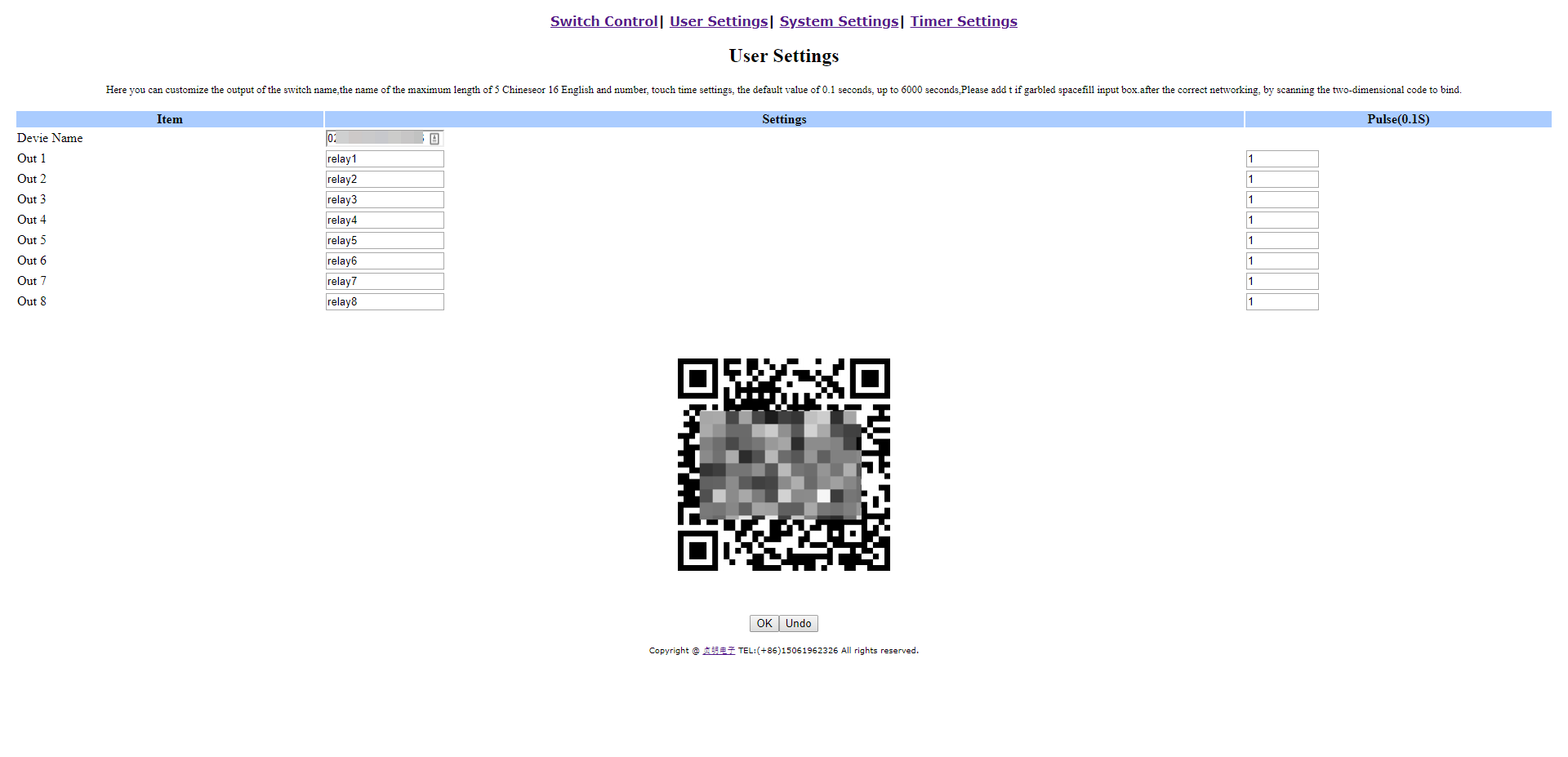

фото вебморды прилагаю.
