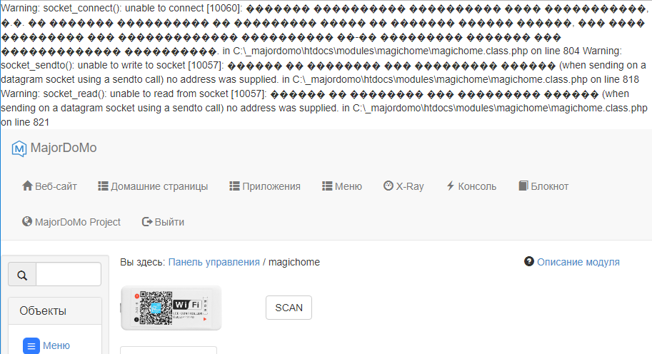

у меня модуль начал вываливать на верх страницы это:
опять мои любимые веб-соккеты!!!
Warning: socket_connect(): unable to connect [10060]: ������� ���������� ���������� ���� �����������, �.�. �� ������� ���������� �� ��������� ����� �� ������� ������ ������, ��� ���� ��������� ��� ������������� ���������� ��-�� ��������� ������� ��� ������������� ����������. in C:\_majordomo\htdocs\modules\magichome\magichome.class.php on line 804 Warning: socket_sendto(): unable to write to socket [10057]: ������ �� �������� ��� ��������� ������ (when sending on a datagram socket using a sendto call) no address was supplied. in C:\_majordomo\htdocs\modules\magichome\magichome.class.php on line 818 Warning: socket_read(): unable to read from socket [10057]: ������ �� �������� ��� ��������� ������ (when sending on a datagram socket using a sendto call) no address was supplied. in C:\_majordomo\htdocs\modules\magichome\magichome.class.php on line 821Мой -CONNECT-
- Сообщения: 2799
Re: [Модуль] MagicHome (magichome)
Дык работает? Это нормальные для винды ворнинги, забыл отключить ))

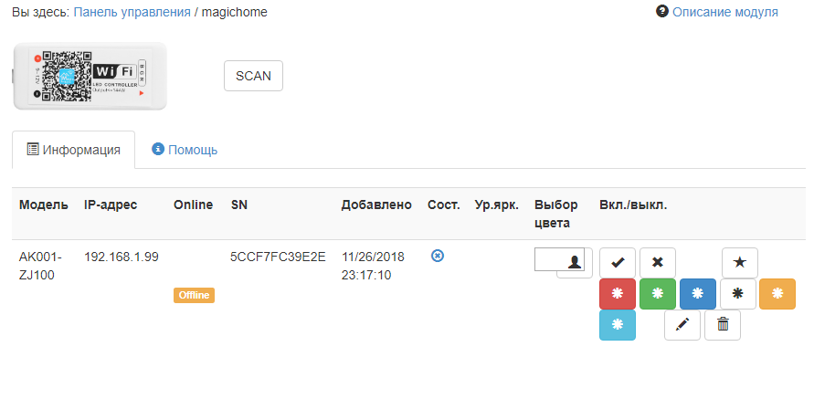

нет не работает!directman66 писал(а): Пн ноя 26, 2018 10:33 pm Дык работает? Это нормальные для винды ворнинги, забыл отключить ))
Вот это так в модуле (кстати при малой ширине окна интерфейс сильно "разлетается"):
Мой -CONNECT-

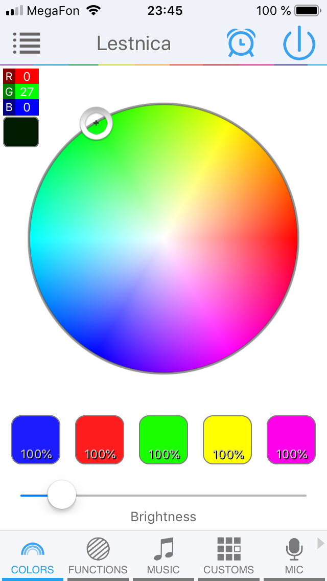

а так в приложении на телефоне (это почти одновременно):
Мой -CONNECT-
- Сообщения: 2799
ok, будет время посмотрю что с виндой. Месяца два назад вроде работало.
