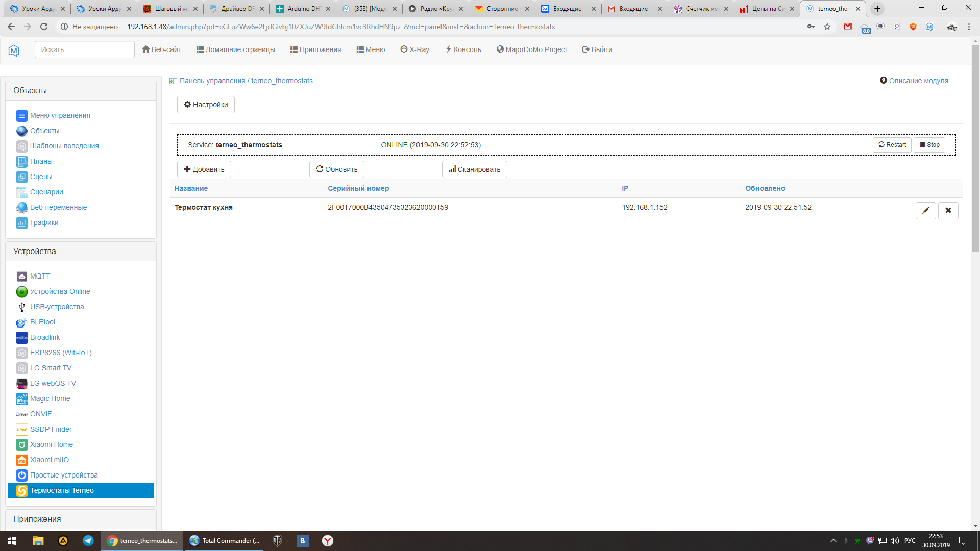

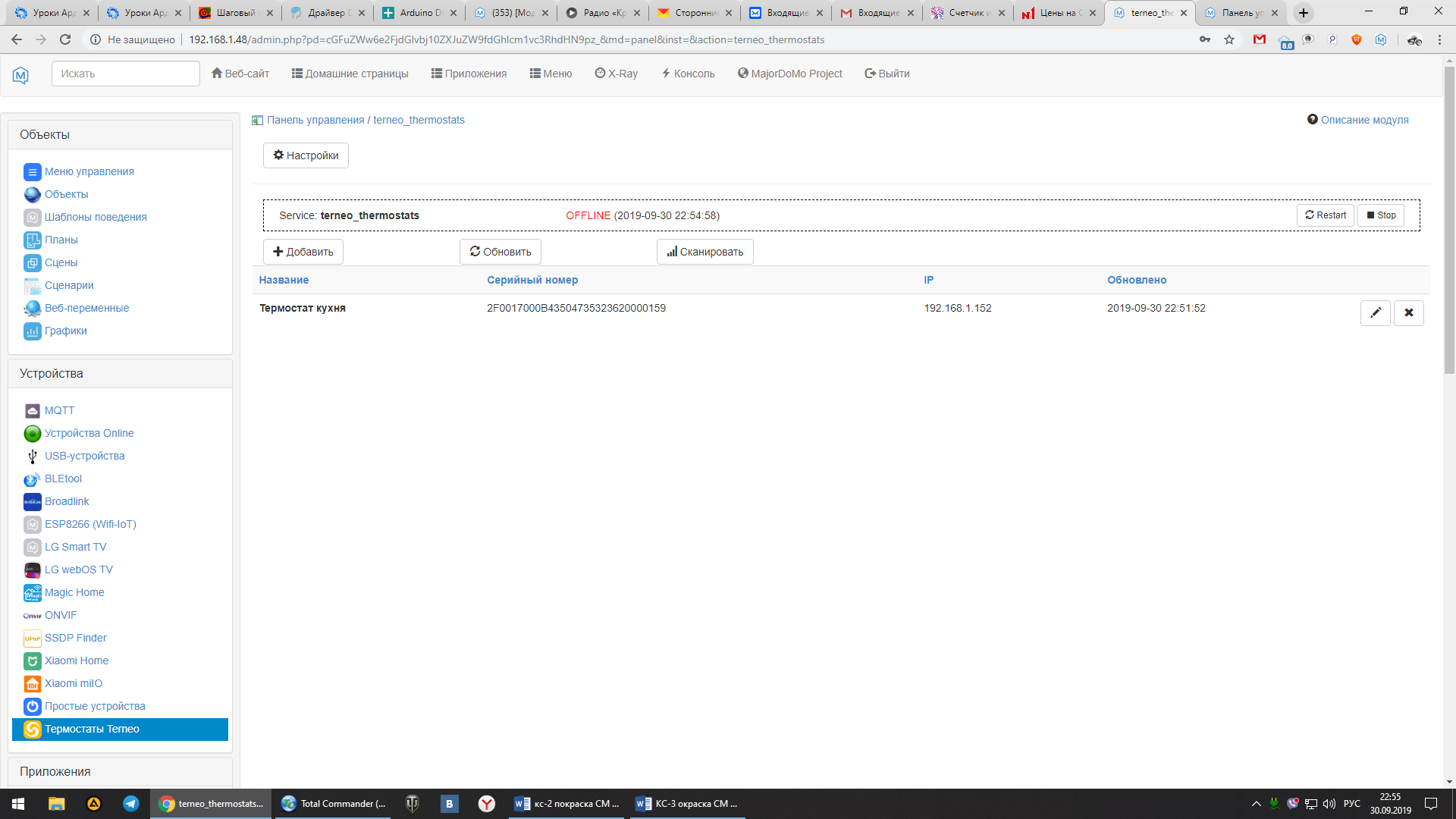

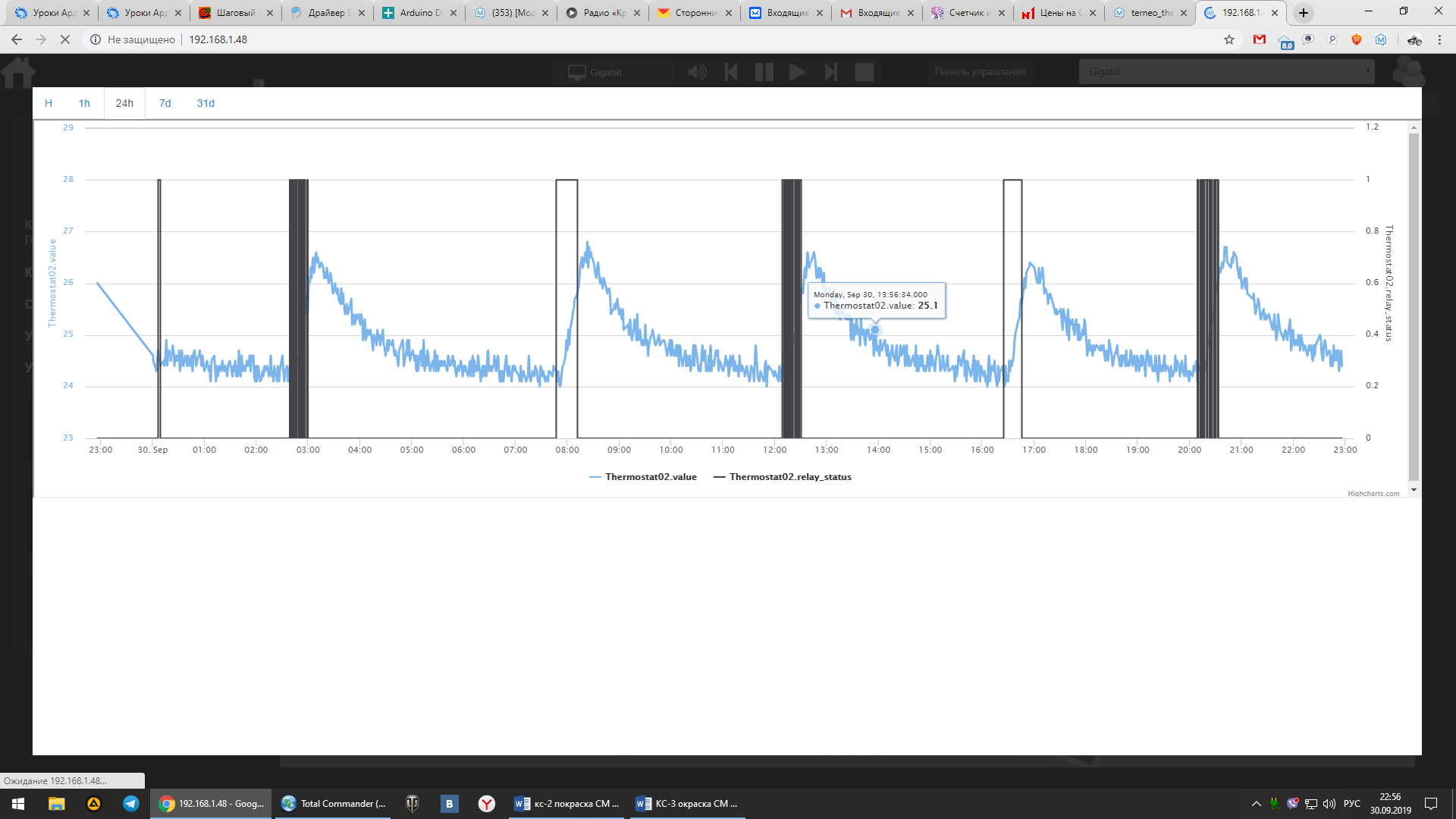

да данные обновляются но вот так:Krinopotam писал(а): Пн сен 30, 2019 10:35 pmНо в итоге данные автоматически обновляются?VAD07 писал(а): Пн сен 30, 2019 12:21 pm нарисовалась проблемка: самопроизвольно останавливается цикл. Период опроса выставлен 60 сек. цикл останавливается примерно как начинается опрос потом перезапускается
Падений цикла у себя на последней версии не обнаружил. Есть версия, что подглючивает компонент, который отображает состояние цикла в модуле.

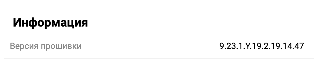

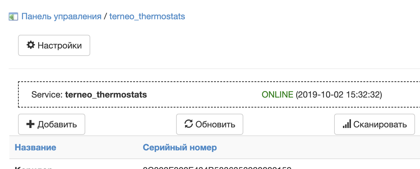

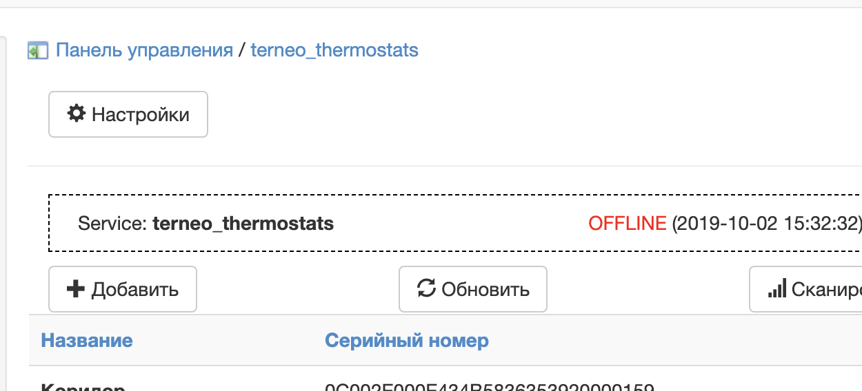

У меня тоже информация о состояния цикла постоянно пляшет. Подскажите как понять какая версия прошивки в моем девайсе. И автору модуля огромное спасибо за его работу! И не планируете вы сделать виждет (мод) в котором будет удобно управление с полной реализацией всех возможностей вашего модуля? а то стандартный термостат в мд не все может реализовать и доп возможности приходится допиливать вручную, а не все это могут.

На счёт цикла помониторю. У себя обнаружил, что термостаты в локальном режиме не всегда отдают информацию. Иногда не отвечают. Может быть причина в этом. Пока точно не знаю.igorewa писал(а): Ср окт 02, 2019 3:38 pm У меня тоже информация о состояния цикла постоянно пляшет. Подскажите как понять какая версия прошивки в моем девайсе. И автору модуля огромное спасибо за его работу! И не планируете вы сделать виждет (мод) в котором будет удобно управление с полной реализацией всех возможностей вашего модуля? а то стандартный термостат в мд не все может реализовать и доп возможности приходится допиливать вручную, а не все это могут.
Версию прошивки можно посмотреть в приложении Terneo или на сайте my.terneo.ru. Через модуль версию прошивки видео только в облачном режиме. Локальный API версию прошивки не отдает.
