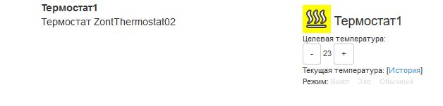

Приветствую всех!
Подскажите пожалуйста, как реализовать управление уставками температуры контуров в модуле Зонт?
Подключил вроде термостат в устройства, но он значения уставок не меняет, похоже не отправляет на сайт Зонта.
Благодарю!
Благодарю!

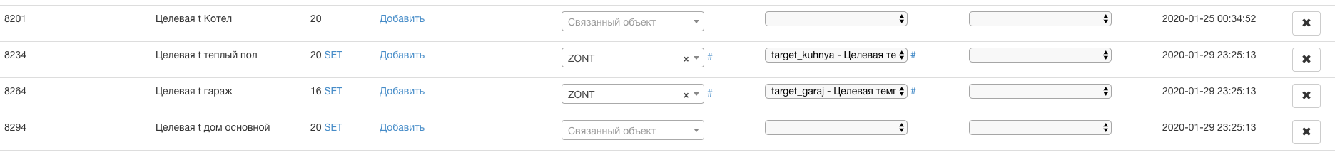

Приветствую всех!
Много времени ушло на изучение модуля. Делюсь с желающими результатом.
Подключено в модуле:
1) Совместная работа старых (H1,H2,H1000,H2000) и новых контроллеров на платформе z3k (H2000+)
2) Главное для, чего пришлось изучать всю логику работы API Zont- управление температурами контуров отопления.
Работает. Target temp->
Нажимаем Set -> вводим требуемую температуру-> Сохранить
Очень много на это потратил времени, в итоге, пришлось связываться с разработчиком API Zont, Ильей Скрибловским, только тогда выяснилось, что в описании API НЕВЕРНО указан способ изменения температуры контуров!
3) Смена режимов отопления, для старых моделей (H1,H2,H1000,H2000):
Set -> НАЗВАНИЕ режима(только словами, иначе не понимает( idle,comfort,econom,shedule) названия режимов сплывают, если навести мышью курсор на знак вопроса)-> Сохранить
4)Значения температур радиодатчиков для Н2000+
5) Состояние охраны- last_guard_event (соотвественно, 0 или 1), можно использовать для индикации режима охраны устройства
6) Более мелкая доработка- в значении напряжения батарейки радиодатчиков , убрал лишние цифры, оставил 2 знака после запятой
Еще что-то допиливал, не помню уже
Состояние устройств, подключенных к пользовательским выходам (Custom controls)- выводит почему-то только 1 штуку, не смог разобраться почему
Для новичков:
Чтобы применить доработки, нужно остановить систему Majordomo, заменить два файла в папке модуля Zont (htdocs/modules/zontdevices) на приложенные мной в архиве
