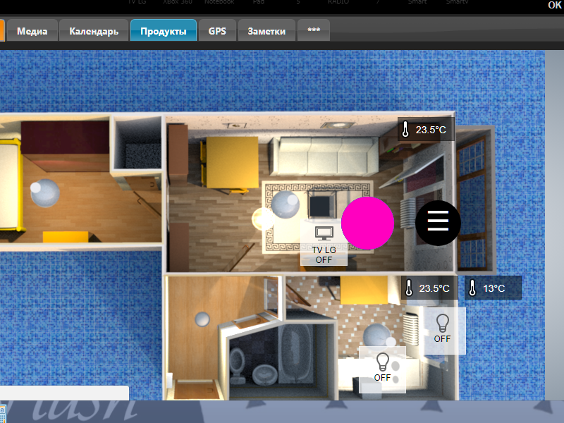

directman66 спасибо, на сцены получилось разместить. Только почему то встало вот так:

Видимо нужно поиграть с со значениями left top скрипте. По моему кнопка еще не дописана (нет подписки OnCLick). Честно не помню уже, пока проверить нет возможности.

А в чем рендер рисовали?
Если мне не изменяет память Sweet Home 3D называлась программа
