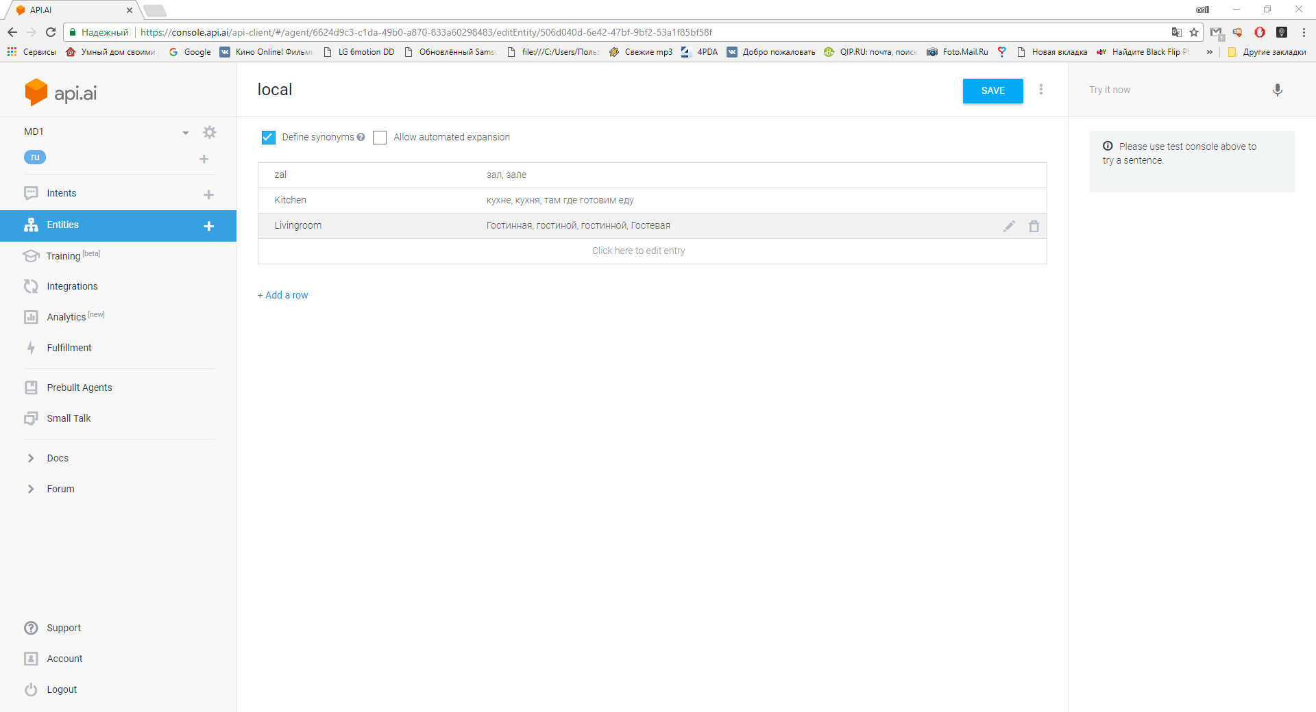

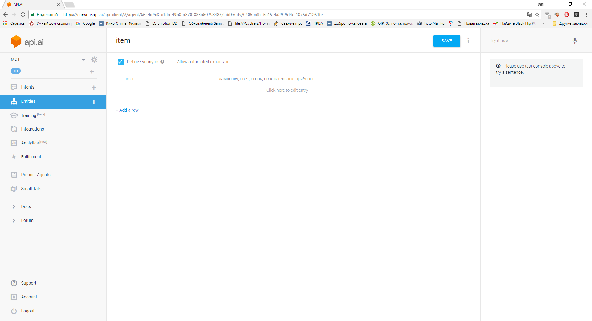

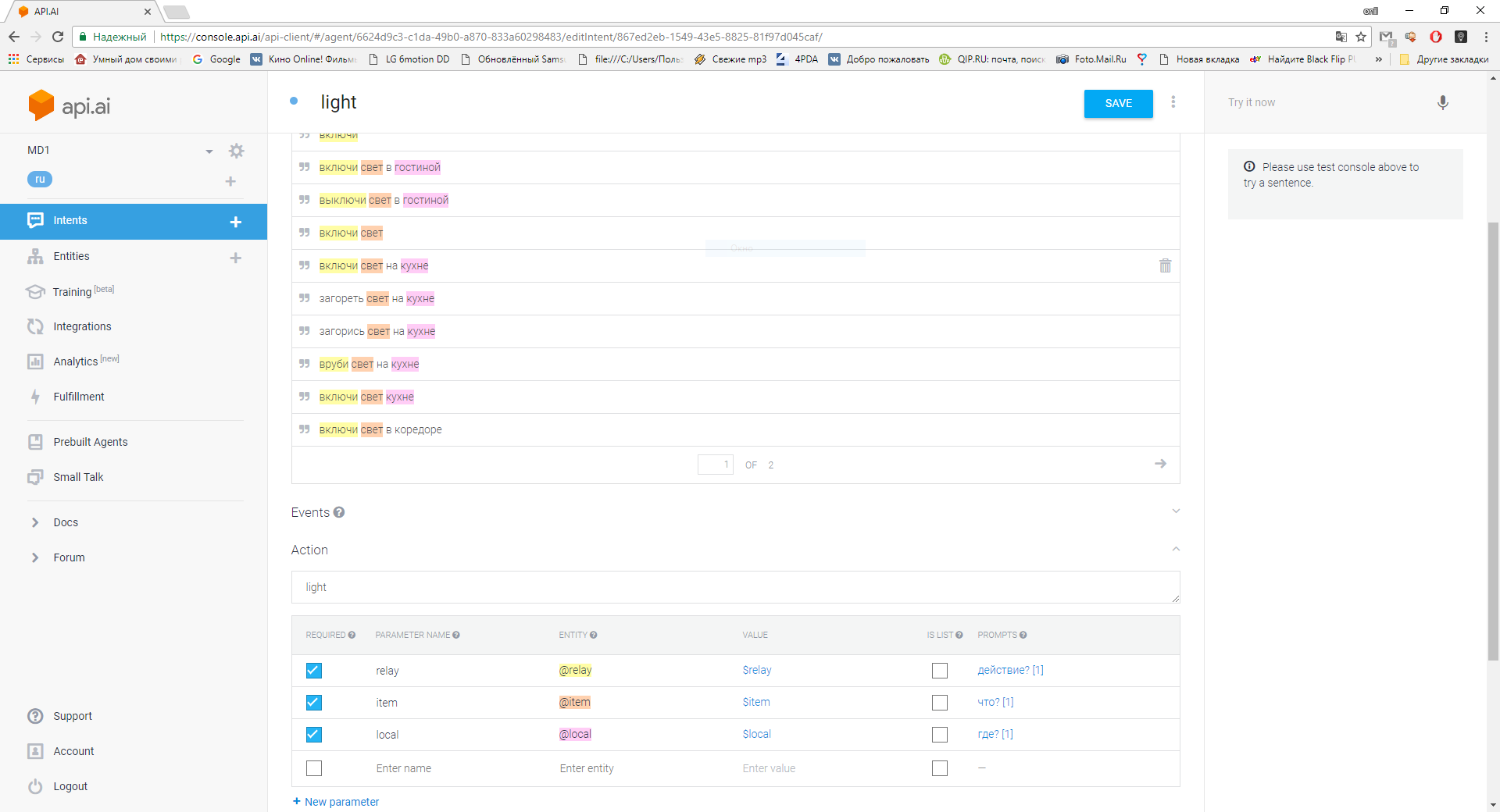

для начала что быть хоть чуток понимать суть твоего вопроса, тебе необходимо написать что ты хочешь получить в конечном счёте и что именно не получается. Так же, необходимо приводить содержимое того что ты добавил в entity и intents на сайте api.ai. Хорошо бы ещё комментарии к коду.

я хочу чтобы был диалог
пример :
я:свет
alice:что сделать?
я:включи
alice:где
я:в зале
alice:готово
и включила свет в зале
на самом сайте диалог ведется нормально , а в МД
я:свет
alice:что сделать?
я:включи
alice:что?
я:свет
alice:что сделать?
и заново, то есть диалог не ведется
с проблемой массивов разобрался, точнее адаптировался
Gelezako
Сообщения: 963
Re: Модуль API.AI
Сообщение Gelezako »
снимите галочку "required" везде. Если вы в своей текущей команде не задаёте что что помечено как required система будет вас всё время о ней спрашивать. К сожалению она не помнит что ты отвечали перед этим :(
