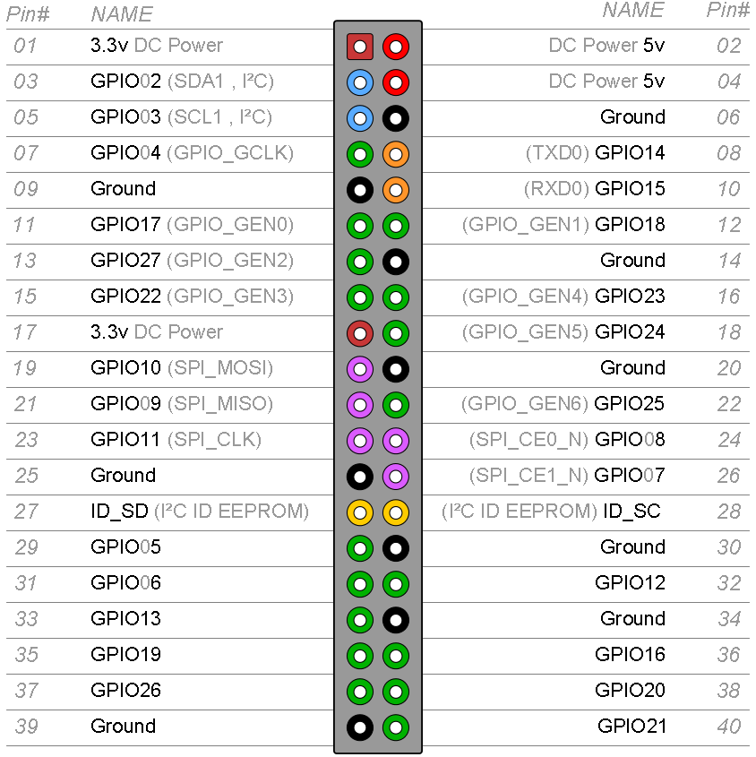

В общем попробовал подключить модуль как показано на рисунке к raspberry pi 3 (https://www.raspberrypi.org/forums/view ... 37&t=66946)

У меня приемник и передатчик подключены по схеме ниже на фотке.
Проводе все черные, но два из них это питание и земля. Основные это GPIO17(11 пин по счету) для передатчика и GPIO22(15 пин по счету) для приемника
GPIO17 (он же в понимании библиотеки wPi) это PIN 0
GPIO22 это PIN 3
У меня оно все работает.
Если запустить RFSniffer и в этот момент запускать codesend, то с большой вероятностью он посылаемые коды отловит на приемнике. Так это тоже некий способ проверки, что все работает правильно и на нужных пинах.

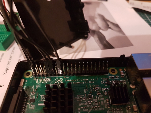

У меня на RP3 обычная температура проца при работе MD около 52 градусов. Оставил работать RFSniffer минут на 30. Температура стала 72. Остановил RFSniffer опять 52 градуса. Что-то захотелось делать гэйтвей отдельно от MD...
Сообщения: 2799
Re: готовая инструкция 433 шлюз из ESP8266 + выключатели SES
Сообщение directman66 »
С радиатором?
VooDooN
Сообщения: 307
Сообщение VooDooN »
directman66 писал(а):С радиатором?
да, вот так:
