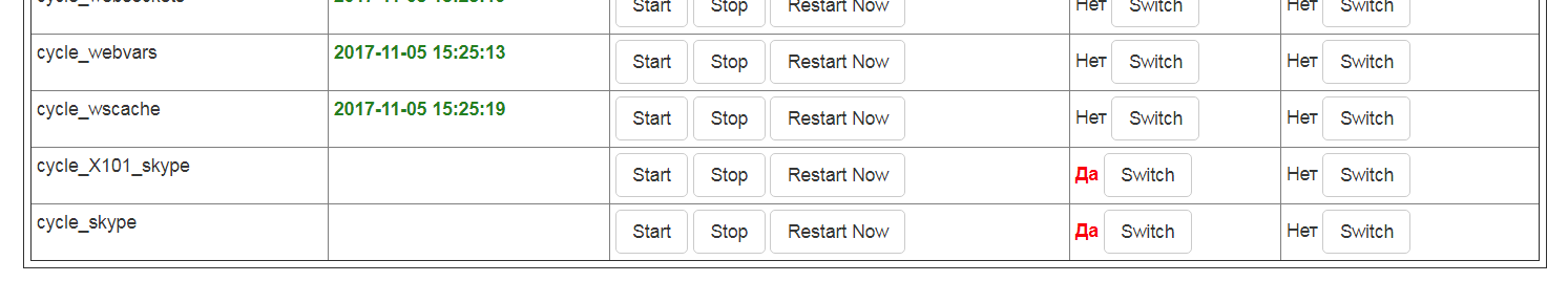

вопрос не по теме, но в поиске не нашел, cycle_X101_skype и cycle_skype
можно так же безболезненно удалять?
Re: Модуль "Планировщик"
Циклы скайпа можно удалить. Но после обновления эти файлы снова появятся, т.к. идут в составе ядра. Жить они не мешают, если отключить запуск в админке.
в админке, это так красненьким?
Аха, так. Ещё в общих настройках есть пункт по скайпу - Run Skype script. Он д.б. off.
