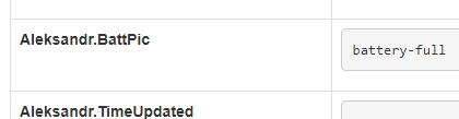

А расскажите как сделать что бы иконка батареи отображала состояние остатка заряда. метод ChangeBattLevel в классе Users я прописал , но не могу понять откуда должны браться иконки севшей или заряженной батареиkas5858 писал(а):По WIFI я сделал значок, при подключении появляется, при отключении исчезает (как в телефоне).
По коду в свойства и в шаблон.igorewa писал(а):А расскажите как сделать что бы иконка батареи отображала состояние остатка заряда. метод ChangeBattLevel в классе Users я прописал , но не могу понять откуда должны браться иконки севшей или заряженной батареиkas5858 писал(а):По WIFI я сделал значок, при подключении появляется, при отключении исчезает (как в телефоне).

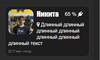

Кстати если убрать фиксированную высоту/длину - div вполне себе подстраивается под окружение)) но почему-то я отказался от этого...возможно где-то что-то слетало из-за этого...точно не помню...но вроде так работает
Менял только cssSPOILER_SHOW

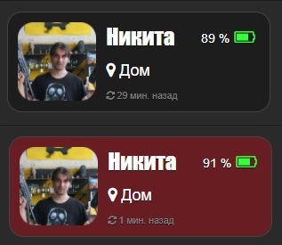

Итак - вернемся к шаблонам...чуть подкорректировал...вот мой конечный вариант.
Красным цветом подсвечивается, когда данных нет более двух часов (за "живость" отвечает свойство alive у пользователя (значение 1/0)), автоматически меняет размер (при вставке на сцену надо указывать ширину и высоту элемента), батарейка разукрашивается в зеленый/желтый/красный в зависимости от заряда (код тот же, что и с иконкой, только добавляем ещё в 1 свойство цвет)...
Шаблон классаSPOILER_SHOW

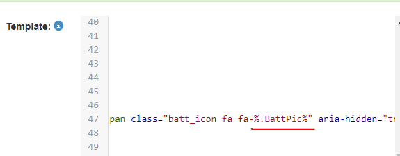

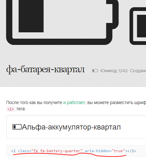

в коде где так:
<span class="fa fa-%.BattPic%" style="color: %.BattColor%" aria-hidden="true">Код: Выделить всё
<span class="%.BattPic%" style="color: %.BattColor%" aria-hidden="true">3) Ну и также для согласованности с товарищем Logrus лучше наверно так:
