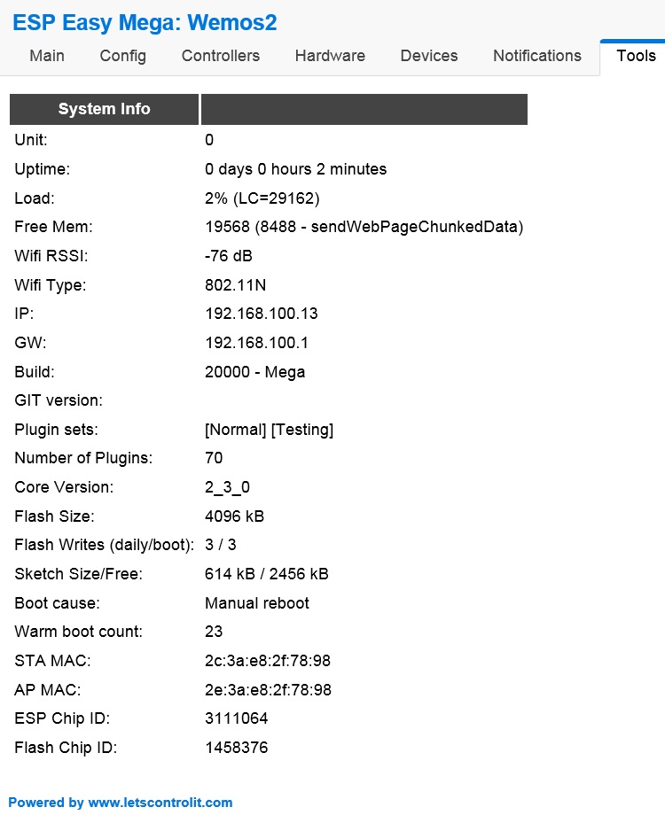

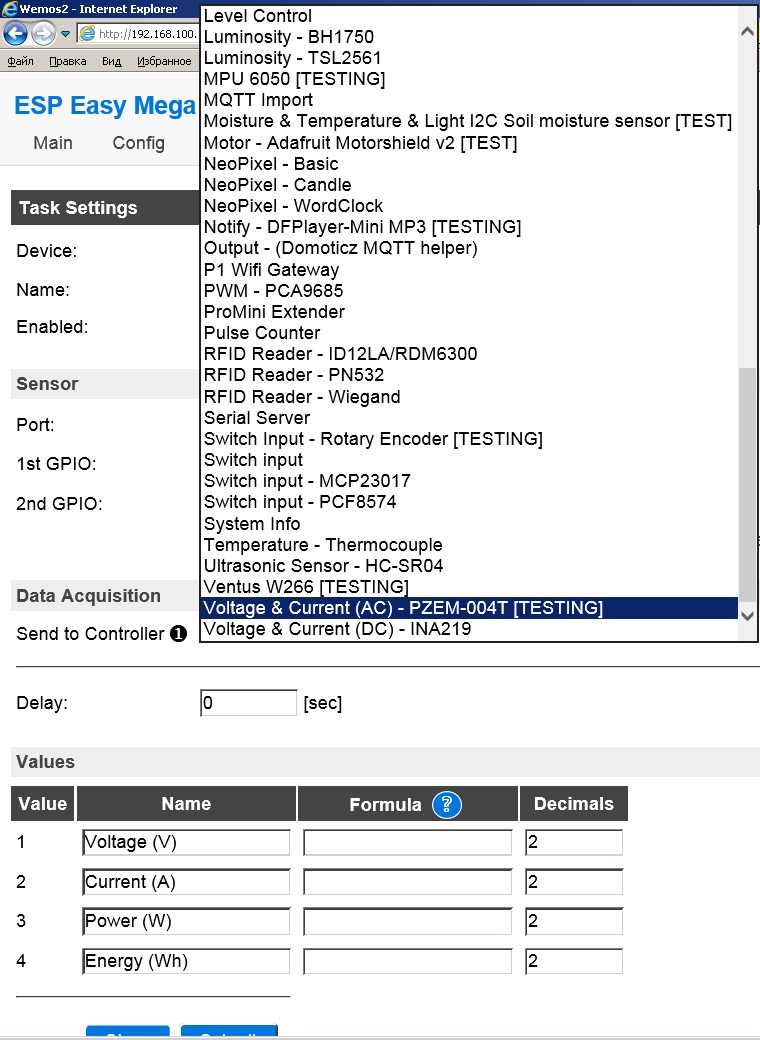

Jilber
Сообщения: 719
Re: PZEM-004T с ESP8266
Сообщение Jilber »
Такое впечатление, что настройки Wi-Fi сети остаются при смене прошивки. Сейчас проверил - и правда точка доступа не создалась, а ESP сама подцепилась к роутеру, причём с тем паролем. который был вписан с старой прошивке.
P.S. В ESPEasy_R120_4096.bin, ESP_Easy_v2.0-20180126_test_ESP8266_4096.bin, ESPEasy_v2.0.0-dev11_test_4096.bin, ESPEasy_v2.0.0-dev12_test_4096.bin и в "mega" от 21.01.2018 похоже тоже нет поддержки PZEM.
Последний раз редактировалось Jilber Вт янв 30, 2018 5:35 pm, всего редактировалось 3 раза.

Jilber
Сообщения: 719
Сообщение Jilber »
Всё таки это было в той версии, которую выкладывал mikhail. Похоже это тоже какая-то Mega.
