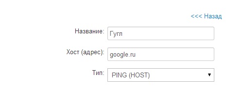

Либо я что то не так делаю, либо у меня что то не запущено
- Скрин результата
- 2.jpg (9.83 КБ) 10103 просмотра
- Скрин настройки
- 1.jpg (11.52 КБ) 10103 просмотра

Re: Hosts Online
Впишите попробуйте ip гугла

Re: Hosts Online
Может быть интервал проверки сильно большой стоит? Попробуйте поставить, к примеру, 10 секунд.

Re: Hosts Online
Попробовал ip, ноль реакции (да и не в этом дело...дома еще винт и роутер, их айпишники вписаны, статус - тоже неизвестно....такое ощущшение что какой то цикл не запущен

Re: Hosts Online
За это по моему отвечает cycle_ping, проверьте, он у вас запущен?
А с фаерволом у вас не может быть никакой проблемы?

Re: Hosts Online
ThisComputer.cycle_pingRun 1408630359 2014-08-21 20:12:39
он? в xRay видит его...ща с фаерволом покапаюсь...

Re: Hosts Online
Ничего запретного в фаерволе нет вроде)...пинг с командной строки идет до устройств

Re: Hosts Online
Должен работать. Систему давно обновляли?

Re: Hosts Online
Буквально пару дней назадVit писал(а):Должен работать. Систему давно обновляли?
