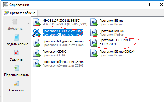

Да, протоколы у них разные похоже.Ivan писал(а):
Странно, лог не похож на протокол iek61107
Не будете углубляться?
- протоколы.png (30.77 КБ) 7844 просмотра
Re: Модуль Энергомера
Нужна спецификация. И доступ к телу. Тогда сделаюOlegb писал(а):Да, протоколы у них разные похоже.Ivan писал(а):

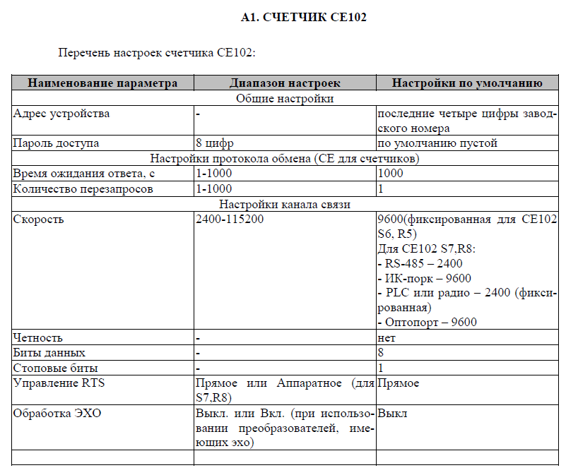

Описание протокола есть у производителя на сайте http://www.energomera.ru/documentations/ce102_op.pdfIvan писал(а): Нужна спецификация. И доступ к телу. Тогда сделаю
С доступом к телу сложнее )
Я раньше сам писал на C# по этому описанию, читал показания и профиль.
Сам не программист, так любитель.
В php пока не силен. Но если подскажете что и куда то думаю смогу потестить.

Вы уверенны что там 9600 8.1 EVen - в логе видно что он перебирает. Узнайте точно свои параметры

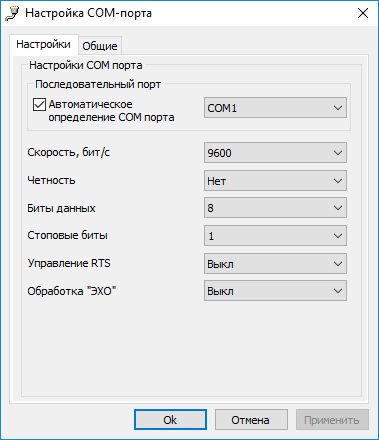

Про четность я не писал, там нет ее.Ivan писал(а):Вы уверенны что там 9600 8.1 EVen - в логе видно что он перебирает. Узнайте точно свои параметры
Вот скрин из проги.
- COM из документации.png (69.52 КБ) 7832 просмотра
- COM.png (8.6 КБ) 7834 просмотра
