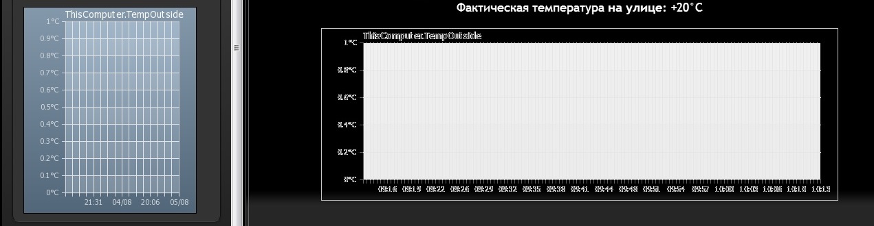

весь парадокс в том, что тут: "<H3>Фактическая температура <b>на улице</b>: %RealTemp.TempUlica%°C</H3>"
значение есть, а в графике нет...

bagotu писал(а):весь парадокс в том, что тут: "<H3>Фактическая температура <b>на улице</b>: %RealTemp.TempUlica%°C</H3>"
На всякий случай спрашиваю, вы именно через точку пишете объект, свойство? ThisComputer.TempOutside. Можно ваш код глянуть?

не помогло.
код: <img src="/pChart/?p=ThisComputer.TempOutside&type=2d&width=750&height=250&bg=light&gcolor=blue&px=5">
не вытягивает данные в график из базы упорно.

bagotu писал(а):не помогло.
А данные в базе есть на 2 дня? (type=2d), можно попробовать на &type=1h

подставляется ThisComputer.TempOutside без . и % по краям

type=1h не помогло.
через что в базу заглянуть. может там "0" и выводить собственно не чего.

bagotu писал(а):type=1h не помогло.
Я кажется понял где собака зарыта :idea: При создании объекта ты указал сколько дней хранить данные?
твой сервер/phpmyadmin4/ таблица history
