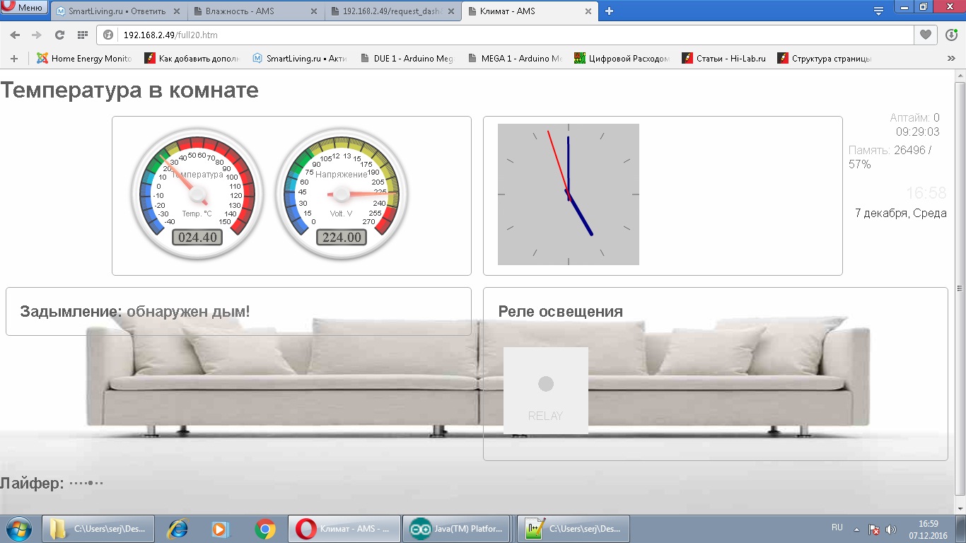

это собственно и есть XML
Re: визуализация данных
Сообщение serghei »
Неужели получилось ???!!!!! Пока понял общий принцип создания домашней страницы. А вот теперь как бы вместо " задымление - нет" вставить картинку? Кусок кода скрипра

Ну и тестовая картинка. Теперь уже можно гонять картинки но экрану.Но размеры надо указывать в процентах , иначе композиция будет зависеть от монитора.

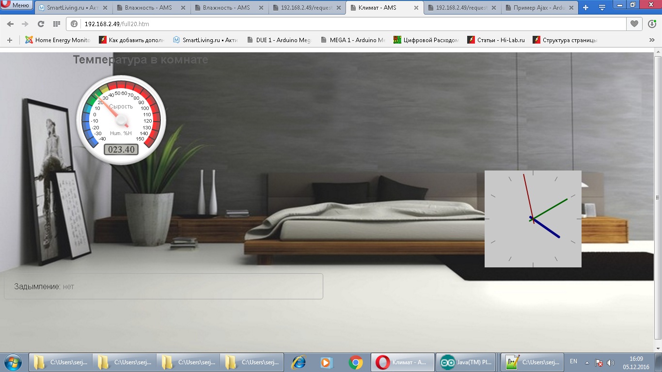

Пора уже свою галерею "домашних страниц" создавать для АМС , а не только для МД )))). Пока тренируюсь на кошках...До конца еще не разобрался как формируется страница ,но уже где то близко.....
Все это актуально только в варианте с SD картой. В простом ЕСП можно создать 2-3 страницы и все....память закончилась(((
PS А что надо дописать , чтобы вместо текста " обнаружен дым" вывести меняющуюся картинку в свою область ?

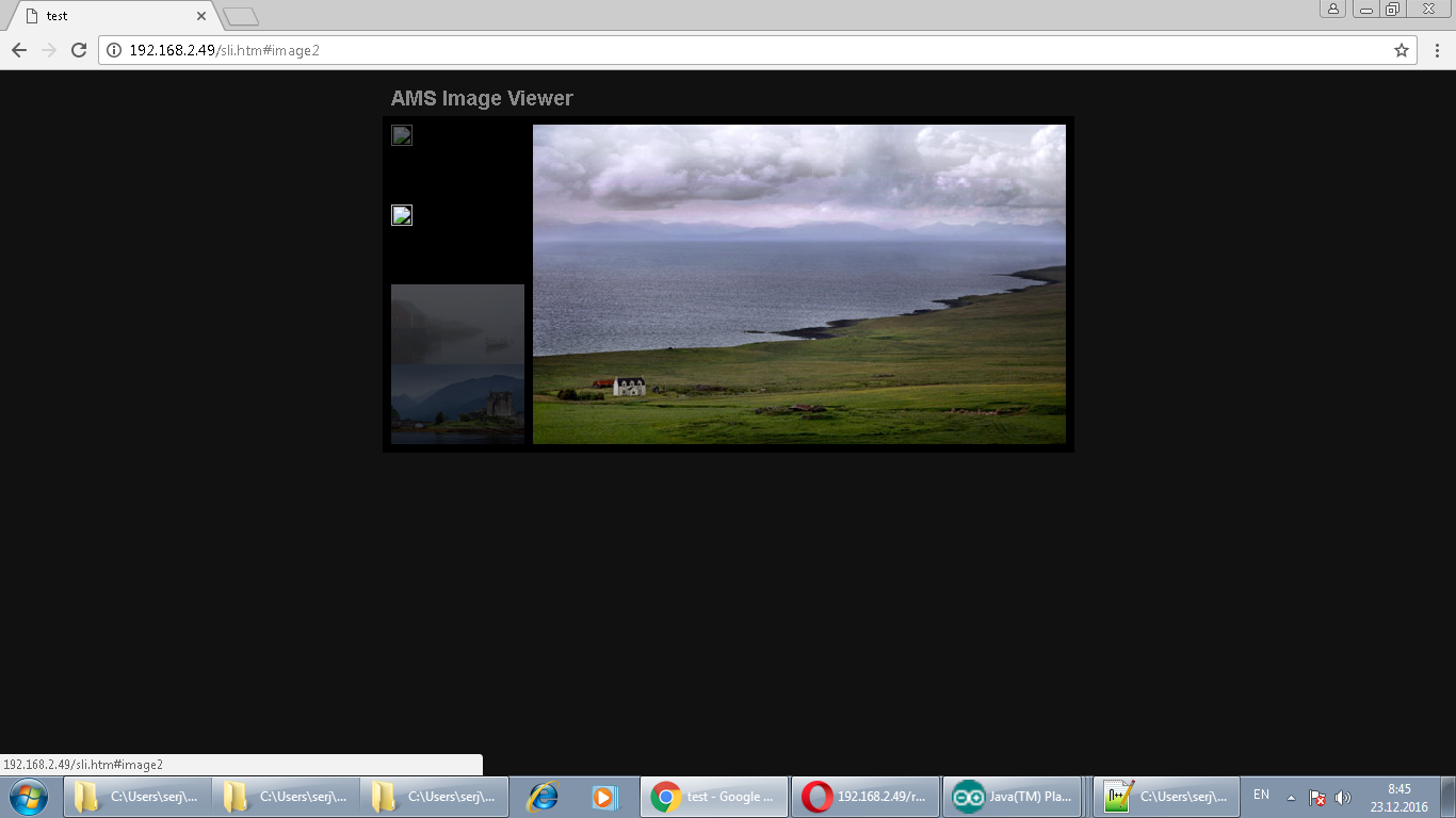

Так как на носу Новый Год ,в АМС на ЕСП валом памяти - появилась очередная бредовая идея - Сделать что то типа фото-рамки с Новогодними картинками или с любимым котом ))). А так как программирование только начал изучать ,взял готовый код для изучения и воткнул в АМС. На сайте http://dreamhelg.ru/2009/08/how-to-buil ... lide-show/ хоть и написано ,что в опере не работает - вроде открывается, но не отображаются первые две картинки. Или это продолжение глюка с "проглатыванием" ? Тогда я с этим столкнулся первый раз, хотя всё на SD карте.
Вот как бы еще автоматизировать смену фоток? Просто скачиваем архив с сайта , переименовываем файл index.html в любой другой ( правило 8.3 !!!!!) и закидываем все на карточку. Открываем "Ваш IP/название файла.htm" .Наслаждаемся )))
Маленькие картинки не отображаются,хотя в полный экран есть
PS. Под XP Оперой загружаются все картинки...
заведи скрипт на странице,он будет сам загружать что скажешь

PS А по поводу картинки. Сначала грузится фоновая , потом спидометры и все надписи и в конце идет привязка чисел или состояния сенсоров. Так вот при статусе 1 дымового датчика хочется поменять фоновую картинку. Так будет нагляднее. Наверное надо будет перегружать всю страницу?
