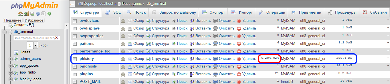

Насколько я помню - я сначала внимательно прочитал вот этот пост:viewtopic.php?f=5&t=2795&start=30#p45480 и выполнил приведённые там команды. Также нажимал кнопку "Optimize Now". Не помню после чего, но у меня уменьшилось число записей с 20 млн. до 19-18,5 млн. После этого нажал кнопку "Analyze data usage" и подождал минут 15-20 и получил сводную таблицу, где по одному добавлял новые записи и оптимизировал таблицу. После этого кол-во записей упало до 6 млн. строк и графики Highstock стали нормально отображаться (это была основная причина - почему я стал ставить модуль Оптимайзер).
Посмотрите, может у Вас записей в истории немного и причина не работоспособности модуля совсем другая:
