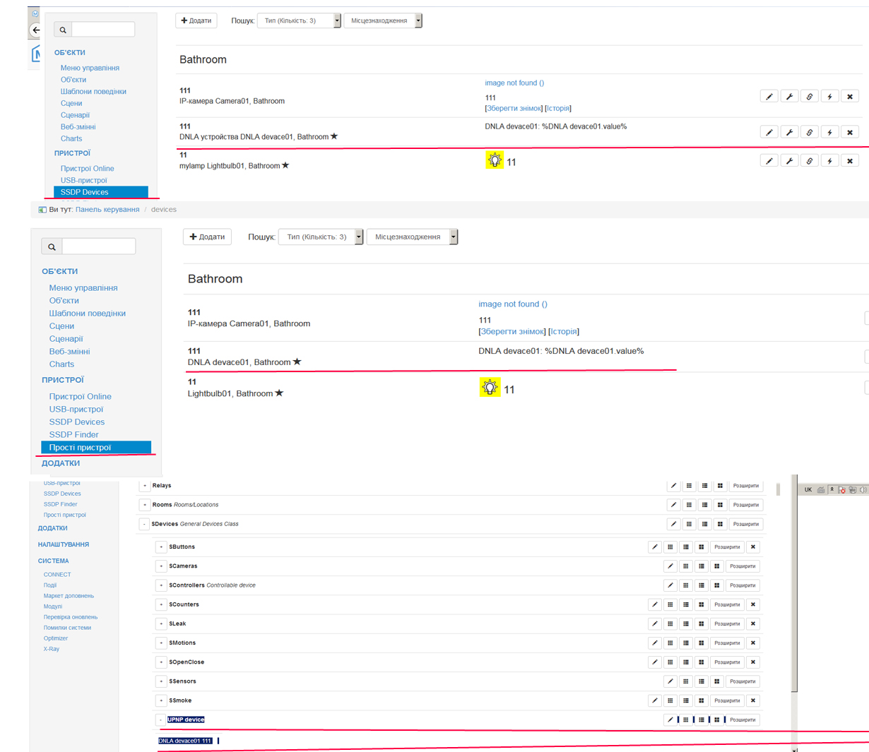

Так а ты смотрел ссдпдевайсес это модуль с помощью котороготможна добавлять свои устройство в простые устройства..
Редактируеш девайс структуре и можешь добавлять свои устройства , которые будут отображался и в простых устройствах. А модуль финдер был упрощен для того чтобы можна было разобрался в функциях исходниках. Да и так понятнее редактировать функции.
Как пример устройство май ламп - присутствует теперь в списке. Но оноже отобразится и в простых устройствах

Сыровато сделано но отображает уже мои личные устройства в простых устройствах.

Если ты имееш ввиду вот так сделать - так оно уже сделано...
