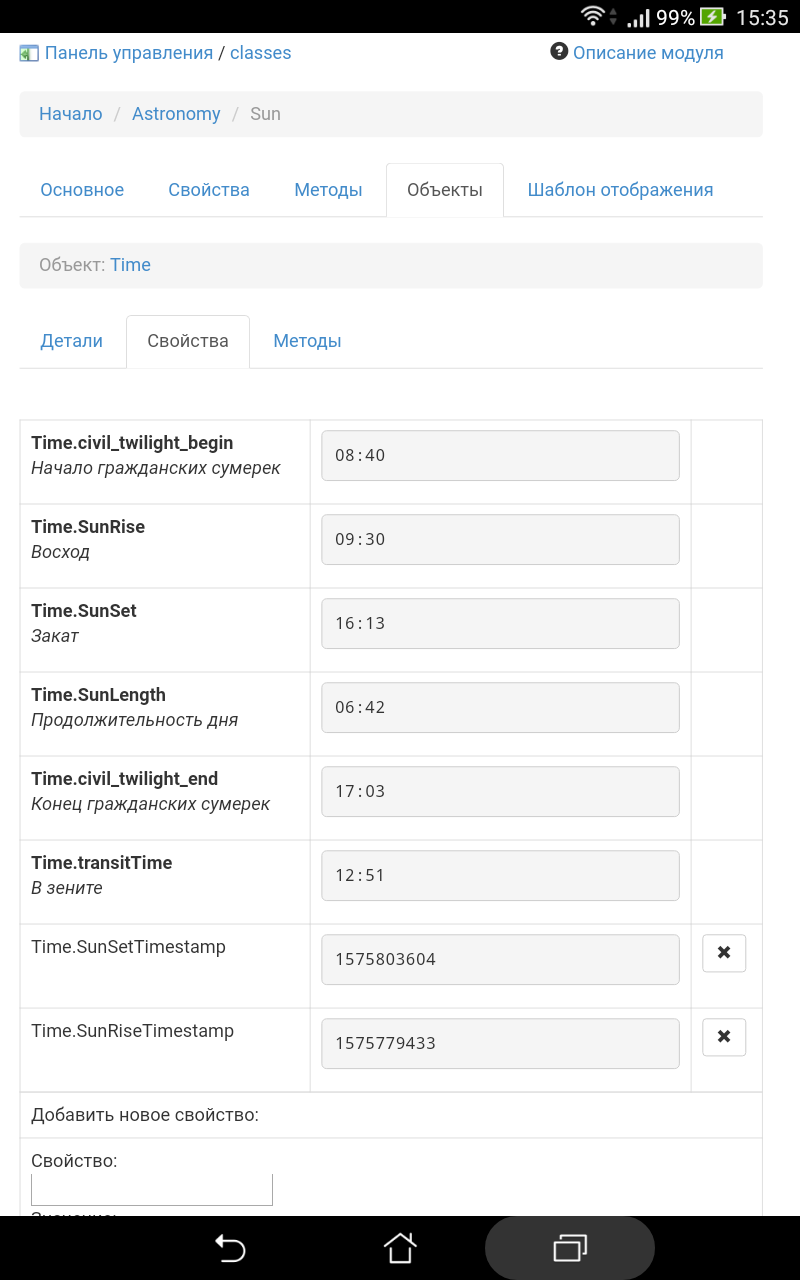

Интересно, долгота дня только у меня врет, или никто не обращал внимание?
Даже странно, sunset-sunrise = безбожно врет.

GIV_59 писал(а): Сб дек 07, 2019 7:07 pm Интересно, долгота дня только у меня врет, или никто не обращал внимание?
если это то , что я думаю то - проверьте веб переменные ОБЪЕКТЫ------ВЕБ ПЕРЕМЕННЫЕ.... . Спасибо тому кто мне в свое время подсказал

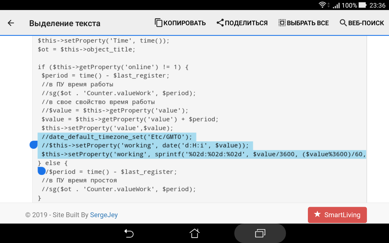

вы неправильно используете, смотрите в пхп конвертации времени с учетом и без по гринвичу, или то что вам нужно вообще есть из коробки

это из пхп шной функции запись, т.е. то о чем выше про из коробки
если вам все таки хочется самому расчитывать, у меня в классе девайс метод статистик, два примера

Спасибо, примерно так я и сделал, только еще добавил на сколько день прибавляется/убывает.
Эти данные мне нужны для передачи в часы на кухне (заказ жены)
