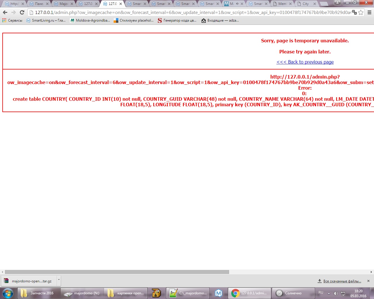

Re: Модуль - Погода от OpenWeatherMap
появился новый глюк
Захожу --> в панели управления --> в Погода от OpenWeatherMap.org --> закладка настройки
поменял прогноз погоды на 4 - 5 - или 6 дней и после нажатия на сохранение выходит вот такая штука...
с таким содержанием
Sorry, page is temporary unavailable.
Please try again later.
<<< Back to previous page
http://127.0.0.1/admin.php?ow_imagecach ... r&inst=adm
Error:
0:
create table COUNTRY( COUNTRY_ID INT(10) not null, COUNTRY_GUID VARCHAR(48) not null, COUNTRY_NAME VARCHAR(64) not null, LM_DATE DATETIME not null, COUNTRY_CODE VARCHAR(8), COUNTRY_PHONE_CODE VARCHAR(8), LATITUDE FLOAT(18,5), LONGITUDE FLOAT(18,5), primary key (COUNTRY_ID), key AK_COUNTRY__GUID (COUNTRY_GUID) ) ENGINE=InnoDB CHARACTER SET=utf8;
с таким содержанием
Error:
0:

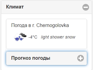

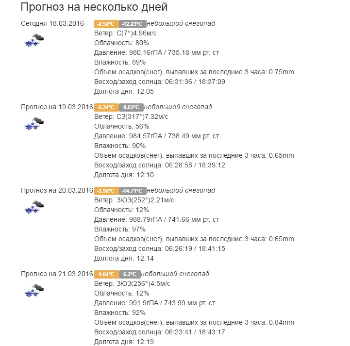

Всем привет!
Прекрасный модуль, все работает.
Настроил вывод текущей температуры. Но выделение цветом показания температуры отсутствует...
И на прогнозе погоды выводятся температуры с точностью до сотых...
Оно только у меня так? Подскажите куда копать...
- 222.jpg (25.07 КБ) 12618 просмотров
- 231.jpg (202.85 КБ) 12618 просмотров
поменяй в modules/app_openweather/app_openweather.class.php
Добавил плюсы и поставил округление, кстати может автор внесет эти изменения в исходники потому что все с этим сталкиваются.

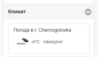

Спасибо. Теперь лучше)
А разве не должна температыру выделяться цветом?
И, кстати, теперь "осадки" пишется на английском.
- Безымянный-2.jpg (39.76 КБ) 12568 просмотров
нет но если хочешь то можно поколдовать здесь же и сотворить этакое что-то
