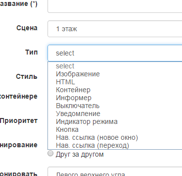

Думаю что можно, если брякнуть по контейнеру стилем видимости. Но для такой задачи я бы лучше использовал не контейнер, а окна. На скрине видно вертикальный контейнер с кнопками.
СветSPOILER_SHOW
КамерыSPOILER_SHOW
AHgpeu
Сообщения: 117
Зарегистрирован: Чт мар 12, 2015 11:46 am
Re: стили для элементов сцен
Сообщение AHgpeu »
вот именно то, что у Вас на скринах, я, наверно, и имел ввиду...
вот только как оно реализуется?
не нашёл ничего похожего...
