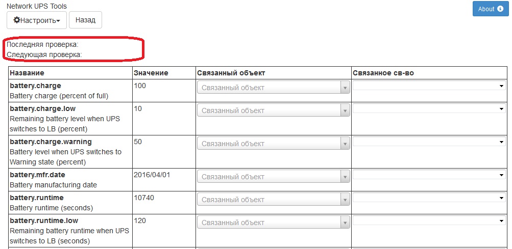

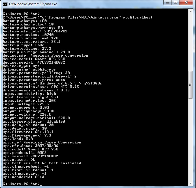

Re: Network UPS Tools
Добрый день. У меня такая же проблема как указывалась выше. Данные с ИБП обновляются только один раз при создании профиля. NUT на Windows работает. Есть ли решение данной проблемы? Спасибо.
- NUT.jpg (116.19 КБ) 4979 просмотров
- CMD.jpg (127.88 КБ) 4979 просмотров
