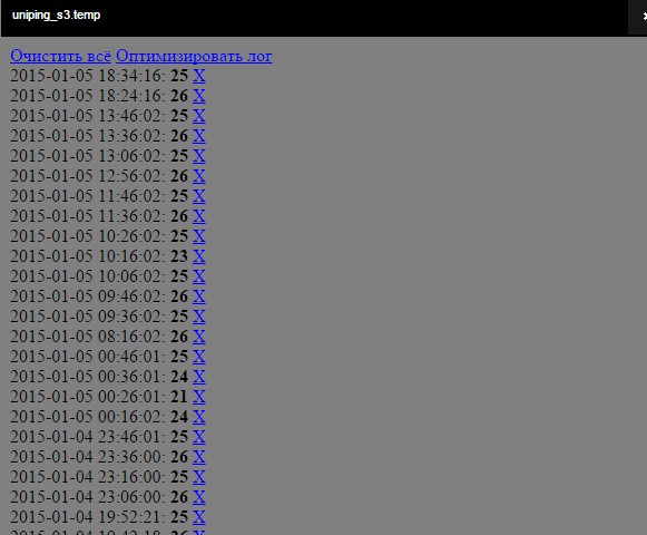

вот моя
<img src="/pChart/?p=uniping_s3.temp&unit=°C&type=24h&width=510&title=Сейчас температура в доме: %uniping_s3.temp%°C&gcolor=green&gtype=curve&px=15">
надо искать ошибку
у вас на скрине значение температуры с десятичными знаками.....попробуйте их округлить до целых значений.
вот у меня история

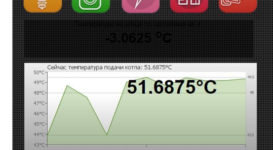

Еще вопросик?
Над графиком выводится информация о "забортной" температуре (улица) данные идут, но почему-то у всех контрастно видно, у меня же как то "внутри" и по сути градация цвета серая. Как сделать надпись (информацию) цветную. (там есть текст и данные о температуре)
Снимок экран.JPG (35.86 КБ) 14324 просмотра
Vit
Сообщения: 867
Re: Дизайн сцен
Сообщение Vit »
shemnik69 писал(а):Нашел! Время выборки было 7 дней! ? Заменил на часы..и у-аля.. работает. :D
Спасибо!
Еще вопросик?
посмотри приоритет этого поля в сценах

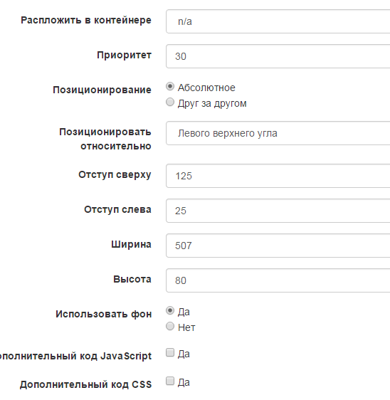

shemnik69
Сообщения: 590
Откуда: Саратов Saratov
Re: Дизайн сцен
Сообщение shemnik69 »
20 А должно быть ? Сколько?

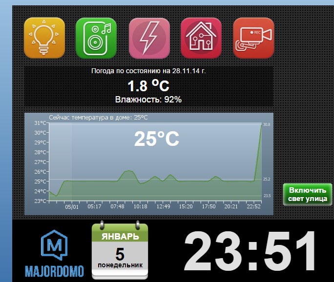

Vit
Сообщения: 867
Re: Дизайн сцен
Сообщение Vit »
shemnik69 писал(а):20 А должно быть ? Сколько?
вот моя погода
