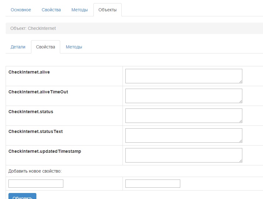

Создал объект
Обновился...
Но в свойствах устройства онлайн ничего не изменилось
Обновился...

Re: 0.8.0b не запускается основной цикл
Вторая картинка после обновления, рядом со статусом ничего нет

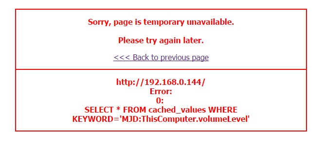

А теперь вот это?!?!? При чем здесь регулятор громкости...
У меня вообще Алиса молчит изначально.

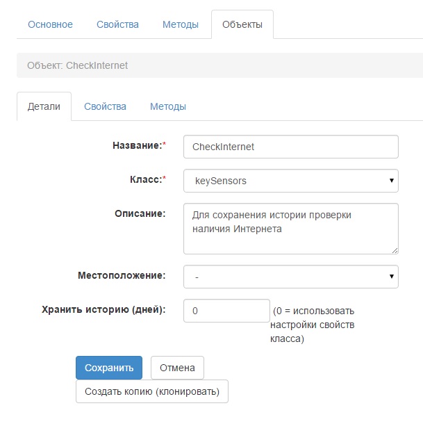

Здесь опять же дело в установке и настройке на Linux. Мой образ для Raspberry нормально воспринимает обновление и перезапускает внутренние циклы. О Windows речи нет -- там всегда так было. Похоже всё же придётся разбираться и делать установщик, который всё пропишет как надо, включая такие тонкостиWagan писал(а):Все понятно, после обновления ничего не запустилось, пришлось толкать руками.
Честно говоря, это напрягает...
По поводу объекта CheckInternet -- он сделан внутри класса KeySensors? Надо зайти в настройки свойств этого класса (не объекта) и посмотреть значение времени хранения истории для свойства status -- если там ноль, то заменить на, к примеру, 365, чтобы хранить историю изменений год.
Да, заменил на 365, появился символ H.

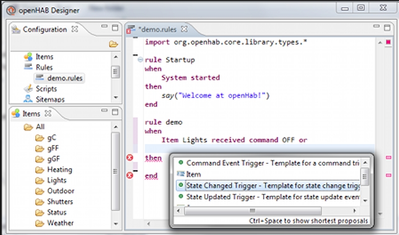

Например, у товарищей из openHAB есть не только мобильные приложения на все платформы, но и дизайнер, позволяющий настраивать (не программировать) систему.

Насчёт OpenHub дизайнера... Может быть я не то видел, но мне кажется это как раз-таки среда настройки и программирования:
В таком случае имеющаяся у нас система настройки не менее "дизайнер", чем указанная
Т.е. среда настройки + программирования сценариев.
