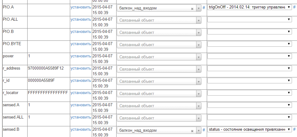

Да я разобрался с логикой их работы... Оптимизировать приведенный код хотелось бы не в части условных операторов, а в том чем заменить последовательный вызов нескольких процедур по чтению и записи параметров, именно они и отнимают время выполнения всего кода.
А пустое значение параметров я обрабатываю, если Вы заметили, путем проверки существования переменной(строчки типа (!$s2 or $s2==0) - там восклицательный знак не случайно...;)).
Еще раз по данным модулям...
1. pio соответствующего канала включает/выключает его программно(например pio2 для 4-х канального модуля).
2. Состояние канала(горит лампочка или нет) видно по состоянию одного sensed(в нашем примере sensed1).
3. Аппаратное переключение данного канала меняет состояние другого sensed(в нашем примере sensed2), а заодно и sensed1.
4. Понять как включили/выключили данный канал можно только анализируя комбинацию sensed1 и sensed2.
Дело в том, что при аппаратном переключении каналов не меняется состояние соответствующего pio. Поэтому если Вы, например, включите канал аппаратно, то выключить его программно не сможете одиночной посылкой pio2=0(потому что pio2 и так ноль или отсутствует), придется вначале послать pio2=1, а уж затем pio2=0.
Дабы избежать таких неоднозначных ситуаций проще всего у свойства объекта связанного с sensed1 поставить галочку "выполнять указанный метод при изменении состояния", в котором анализировать комбинацию sensed1 и sensed2, и в случае если данное переключение было аппаратным просто менять значение pio2. И так для каждого канала.

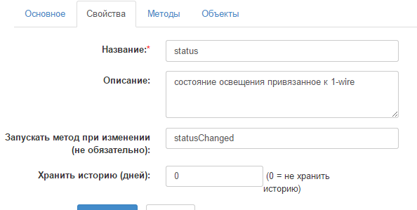

метод statusChanged в классе Light
$status = $this->getProperty('status');
// определение настройки по проговариванию
$saylights = gg('Sets.saylights');
$saylights = $saylights - 1;
// узнаем прежнее состояние
$statusOld = $this->getProperty('statusOld');
// далее выполнять всё если состояние реально изменилось
if ($statusOld<>$status) {
$this->setProperty('updatedTimestamp',time());
$this->setProperty('alive',1);
$ot=$this->object_title;
// проверка заданно ли время жизни для ключа
$alive_timeout=(int)$this->getProperty('aliveTimeOut');
if (!$alive_timeout) {
$alive_timeout=8*60*60; // если не было заданно, то берем 8 часов
if ($status) {
$this->setProperty('statusText', "включен");
else {
$this->setProperty('statusText', "выключен");
say("Свет. ".str_replace("_"," ",$ot)." ".$this->getProperty('statusText'),$saylights);
clearTimeOut($ot."_alive");
setTimeOut($ot."_alive","sg('".$ot.".alive',0);",$alive_timeout);
$this->setProperty('statusOld',$status);

при этом
свойство trigOnOff подключено к соответствующему pio 1-wire
а свойство status подключено к sensed

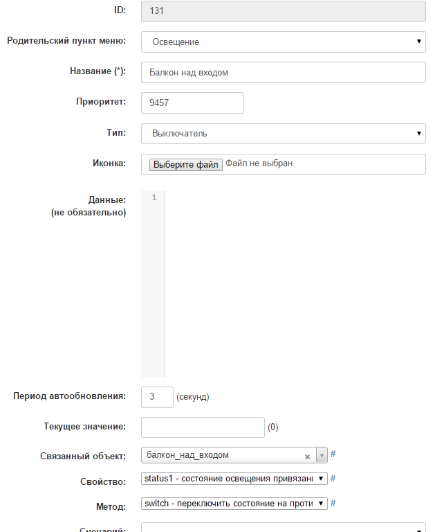

У меня появился немного другой вопрос, который я уже вскользь упоминал в предыдущих постах...
При использовании сцен я указываю действие как ИМЯ_ОБЪЕКТА.МЕТОД - все нормально работает.
При использовании меню управление->кнопка - тоже ИМЯ_ОБЪЕКТА.МЕТОД - все нормально работает.
А вот при использовании меню управление->выключатель - вызов метода с именем объекта приводит к проблемам описанным в начале топика. Если же вызвать метод как ИМЯ_КЛАССА.МЕТОД - все снова замечательно работает.
При этом если протестировать сам метод из объекта(по ссылочке тест) - он замечательно и без ошибок отрабатывает.
Видимо есть какая-то ошибка или особенность синтаксиса самого вызова метода из объекта выключатель...

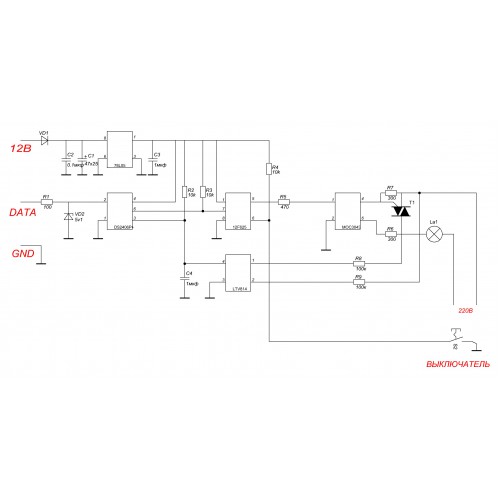

посмотрите описание с сайта radioseti.ru, особенно на эту часть:
5 канал DS2408 - управление Лампой 2
6 канал DS2408 - управление Лампой 1
7 кнала DS2408 - контроль (вкл/выкл) Лампа 1
8 канал DS2408 - контроль (вкл/выкл) Лампа 2
Микросхема логики ПИК-контроллер 12F....
т.е. нужны
pio.5 - лампа 2 и pio.6 - лампа 1
sensed.7 - контроль лампы 1
sensed.8 - контроль лампы 2
другие каналы не задействованы и они вам не нужны...

Суть вот в чем...
Аппаратное включение и так срабатывает моментально(без задержек и участия 1-wire сети и нашей программы) и выполнение дублирующей программной команды в это время ни на что не сказывается, а вот программное включение имеет задержку всегда и наша задача уменьшить ее любым способом. А тут как минимум двукратное сокращение времени реакции!
И, кстати, описание на сайте не соответствует действительности. Видимо модули меняются, а инфа старая...;)
Так у меня(нумерация каналов условная) для двухканального устройства:
- канал1
управление - pio4; контроль лампы - sensed3; аппаратная кнопка - sensed4.
- канал2
управление - pio5; контроль лампы - sensed2; аппаратная кнопка - sensed5.

Можете что-то сказать по вопросу с выключателями в панели управления?
С ними заметил еще одну особенность. Когда я выключаю все каналы(именно на 4-х канальном устройстве) последовательной посылкой команд на выключение каждого канала - все ОК. Если для выключения всех каналов использовать pio.byte(что здорово ускоряет процесс) - переключатели 2-го и 4-го каналов остаются в положении включено, хотя лампочки выключаются и на сцене все отрабатывает нормально. На всех выключателях стоит одинаковое время автообновления(1с).
У меня видимо старые модули и они полностью соответствуют описанию и фрон нужен только 0 -> 1
на переключение состояния, обратный 1 -> 0 ни чего не меняет...
Время задержки выполнения программного переключения есть
и это связанно с особенностями привязки "железных" объектов (в т.ч. 1-wire) к свойствам конкретного класса (я так понимаю!)
В панели управления (меню) выключатели, после моих "сигналов" об ошибке, Сергей всё исправил и теперь работает всё как надо (почти идеально)

Модуль (1-wire) управления освещением - http://radioseti.ru/index.php?route=pro ... uct_id=138
тут схема принципиальная модуляSPOILER_SHOW
1к 1л принципиальная-500x500.JPG (18.87 КБ) 11907 просмотров
Его особенности:
Модуль управления освещением. Предназначен для управления освещением со стандартного выключателя, а также независимого управления по 1-wire. Управление освещением производится не зависимо есть ли, или нет связи с компьютером, а также есть возможность управлять по 1-wire. Так же пользователь может контролировать включена или выключена нагрузка (лампа). Мощность нагрузки 150 Вт.
Логика его работы:
переключение клавиши выключателя - включение лампы или выключение лампы (в зависимости от состояния до)
1-канал DS2406 ( точнее нужен "PIO.A") - управление по 1-wire, фронт 0 -> 1 (сначала 0 потом 1) переключает состояние на противоположное
2-канал DS2406 (точнее нужен "sensed.B") - контроль наличия напряжения на лампе
Т.е. "sensed.B" - только отображает состояние и работает только "в одну сторону" - значение привязанного свойства нужно только читать и никак не писать в него!!!

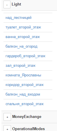

1) Создал класс "Light"
тут картинка классаSPOILER_SHOW
Скриншот 2015-04-07 13.43.37.png (10.56 КБ) 11907 просмотров

НЕ забываем в настройках свойства status поставить "Запускать метод при изменении"
тут картинкаSPOILER_SHOW
Скриншот 2015-04-07 14.13.41.png (14.57 КБ) 11907 просмотров
4) В Меню управления создал для каждого такой пункт(на примере одного)
особенность - привязано к меню именно свойство status1
Скриншот 2015-04-07 13.08.41.png (31.62 КБ) 11907 просмотров
5) Привязка 1-wire
Скриншот 2015-04-07 15.01.09.png (56.89 КБ) 11907 просмотров
