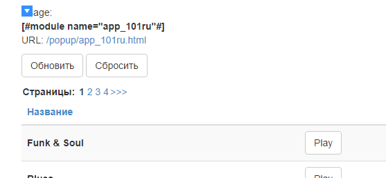

Почему после установки модуля - прошло больше недели, и теперь все названия радиостанции стали повторится по 2-3 раза?
kas5858
Сообщения: 366
Re: Радио 101.ru в маркете дополнений
Сообщение kas5858 »
maks_mkv писал(а):Почему после установки модуля - прошло больше недели, и теперь все названия радиостанции стали повторится по 2-3 раза?
Мне помог сброс и обновление.
