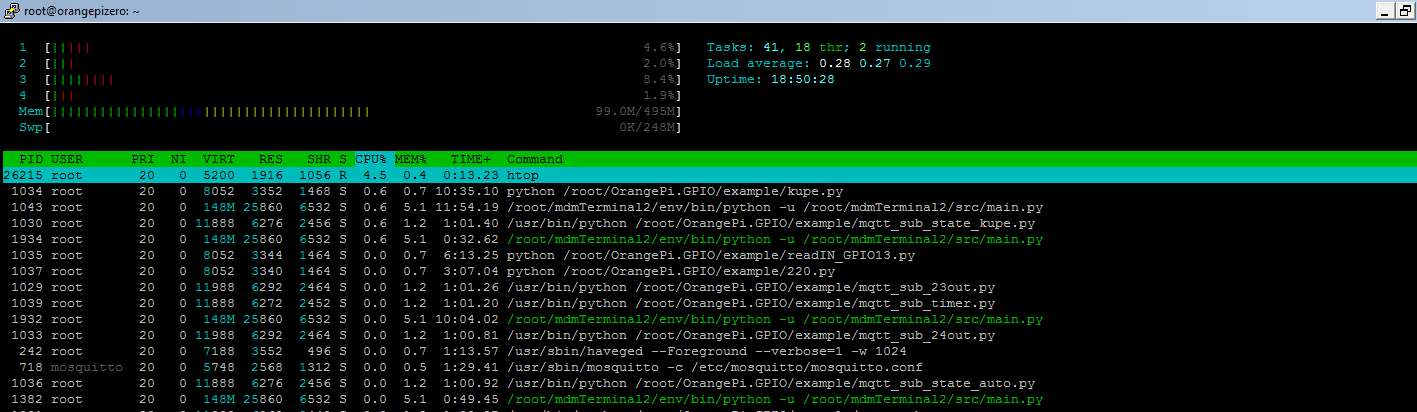

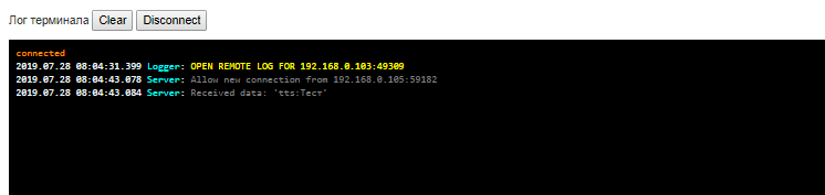

Всем доброго времени суток. Может кто подскажет в чем косяк.
Голосовой терминал крутится на Orange Pi Zero. Вроде все норм. Но через сутки - двое перестает отвечать. Грешил на wi-fi, подключил витую пару.
SSH работает, В htop клиента процесс крутится:
По терминалу подключается через МЖД, но в логе ответа от клиента нет:
Перезагружаю клиента, все работает... сутки, двое опять отвал
Что делать?

AlexFox писал(а): Вс июл 28, 2019 11:23 am Всем доброго времени суток. Может кто подскажет в чем косяк.
Что делать?
Какой микрофон используется? В логе терминала нет ворнингов или ошибок?
Есть такая проблема, что микрофон отваливается и детектор ключевых слов завивает вместе с частью терминала. Судя по CPU% детектор завис.

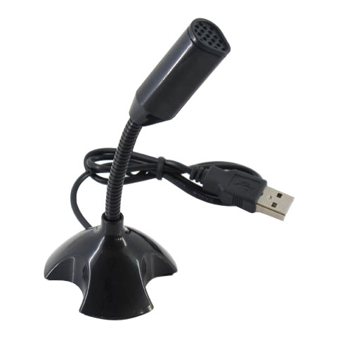

AlexFox
Микрофон:
Логов пока не словил, попробую включить лог терминала до отвала.
Микро на горячую доставал/ставил - не завелось.
Тогда выходит, если детектор завис, то и команда say от сервера тоже не отрабатывает? Хотя CPU у меня точно также загружено с рабочим терминалом.
