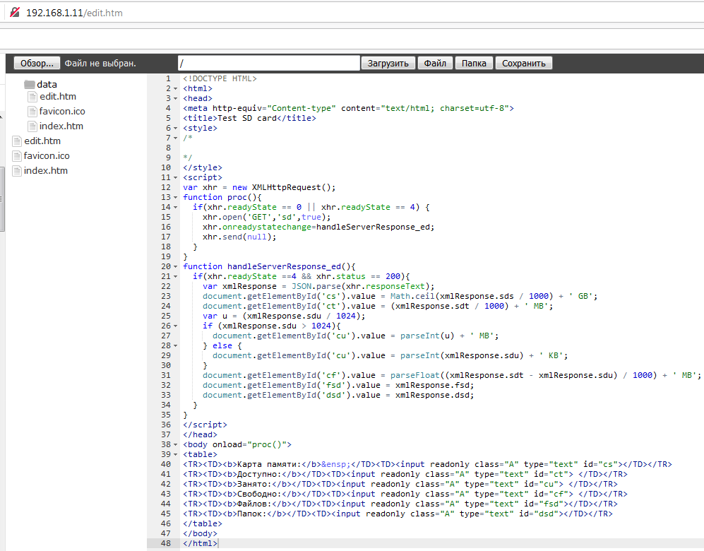

Но с примерами в Ардуино получил SDWebServer и файл SD в браузере увидел. Оказывается требовалось с IP вписать "list.dir".Но как теперь отправить файл с компьютера на SD?????
Re: Arduino Mega Server для ESP32
Сообщение serghei »
На странице вверху справа нажимаем на кнопочку " обзор" , выбирай на компе любую картинку. Затем кнопку " загрузить" . Если в браузере не появится проценты загрузки ( зависит от браузера ) , дождись пока не моргнет левая часть со списком файлов. Обычно это до 10 секунд занимает. После этого файл появится в списке. Если нажмешь на него , то он отобразится в правой части.

В обратную сторону ( с карты на комп ) тоже можно сделать. Но для этого мне надо найти эту страницу ((

Апять не так у меня!
Из браузера на карту файл не грузится, а попадает в "загрузки" компьютера.
А можно как-то подключить сетевой диск и на него сбрасывать файлы на SD?
