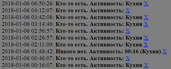

Dicont писал(а):Была ошибка при обновлении статуса Акстивности по датчикам в комнатах.
Датчики добавлены как простые устройства.
В итоге заменил в Обектах- keySensors- inhouseMovementSensors - названия датчков на свои:
24 строка в файле.
Замена была с 'sensorMovement' на 'Motion01'
if ($this->object_title=='Motion01' || $this->object_title=='Motion02' || $this->object_title=='Motion03' || $this->object_title=='Motion04') {
//|| $this->object_title=='sensorMovement5'
В меню стали нормально обновляться состояния комнат.
Может как то это нужно переменными делать по датчикам которые уже к комнатах привязаны и переписать сам inhouseMovementSensors ...
или после обновления системы и восстановления из копии средствами МЖД inhouseMovementSensors затрется все равно и будет мой старый исправленный,
но странно что sensorMovement указаны в явном виде руками ...
То же ошибки
17:09:09 0.13345500 Error executing job Motion04_updateTime (4241388): (/var/www/lib/common.class.php)
В это время было обновление Motion04_alive_timer setGlobal("Motion04.alive", 0);
не знаю как исправить.
Выяснил что
не имеет отношения с обновлению статуса комнат. Убрал эти строчки совсем.
В OperationalModes
Объект: NobodyHomeMode
activate
добавил:
callMethod('Koridor.updateActivityStatus');
Статус ThisComputer.somebodyHomeText стал обновляться, после перехода в NobodyHomeMode
Спасибо за подробное объяснения tarasfrompir1 в Логика в классе Rooms!
Dicont писал(а): Выяснил что
а на SMotions что и относится к данной теме и простым устройствам не смотрели
там как раз есть файлик SMotions_motionDetected.php который и работает не совсем понятно, то отлично, то нет (но это может быть связано и с другими не зависимыми от простых устройств причинами, а уж "усугублять" это все "костылями" и своей логикой, ну-у флаг в руки ))) )
