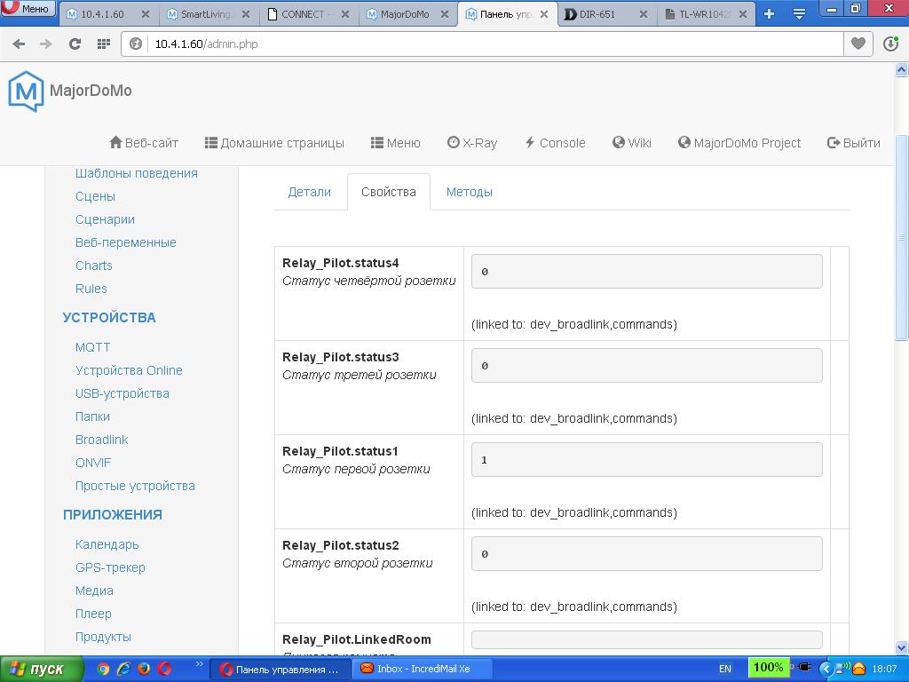

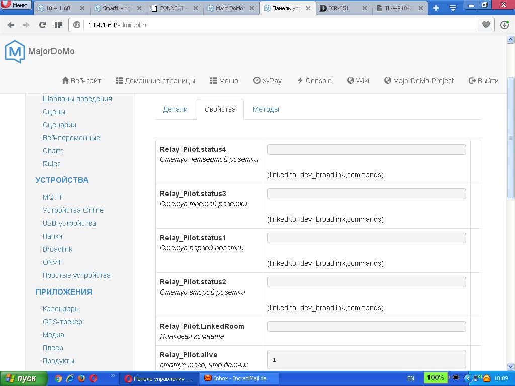

Ещё заметил одну особенность MP1. Если хоть одна розетка из четырёх включена, то в статусе объекта отображаются 0/1, но как только все розетки выключены в статусах нет ни каких значений.
Re: Модуль Broadlink
scorp49 писал(а):Ещё заметил одну особенность MP1. Если хоть одна розетка из четырёх включена, то в статусе объекта отображаются 0/1, но как только все розетки выключены в статусах нет ни каких значений.
Не сказал бы что это правильно))
попробуй в файле /modules/dev_broadlink/broadlink.class.php
в 830 строке заменить
if($state = $this->Check_Power_Raw()){
на
if(!empty($state = $this->Check_Power_Raw())){
Если нули будут возвращаться - внесу правку в модуль.

Нет не помогло

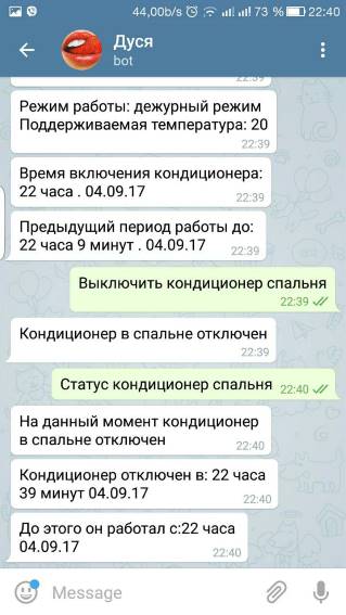

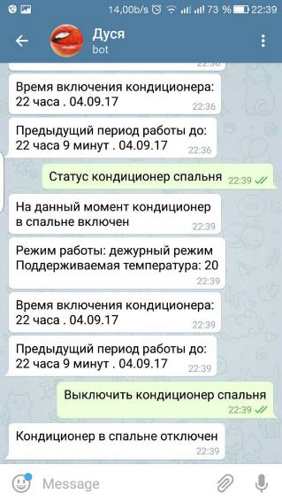

Работает как по отдельным запросам Включи -- кондиционер -- в спальне
Так и одним предложением Включи кондиционер в спальне.
Ну и статус кондиционера
Общий контекст
(статус кондиционера)
if (gg('ToshibaSpalnia.status')=="1") {
say('На данный момент кондиционер в спальне включен',5);
 $cctim2 = getGlobal('ToshibaSpalnia.timeoff');
 $cctim1 = getGlobal('ToshibaSpalnia.timeon');
 $dattim2 = getGlobal('ToshibaSpalnia.dataoff');
 $dattim1 = getGlobal('ToshibaSpalnia.dataon');
 $mode1 = getGlobal('ToshibaSpalnia.mode');
  $tempin = getGlobal('ToshibaSpalnia.actual_temperature');
say('Режим работы: '.$mode1." Поддерживаемая температура: ".$tempin,5);
 $ссtim1 = getGlobal('ToshibaSpalnia.timeon');
say("Время включения кондиционера:".$cctim1." ".$dattim1,5 );
say("Предыдущий период работы до: ".$cctim2." ".$dattim2,5 );
}else{
say('На данный момент кондиционер в спальне отключен',5);
say("Кондиционер отключен в: ".$cctim2." ".$dattim2,5 );
say("До этого он работал с:".$cctim1." ".$dattim1,5  );
