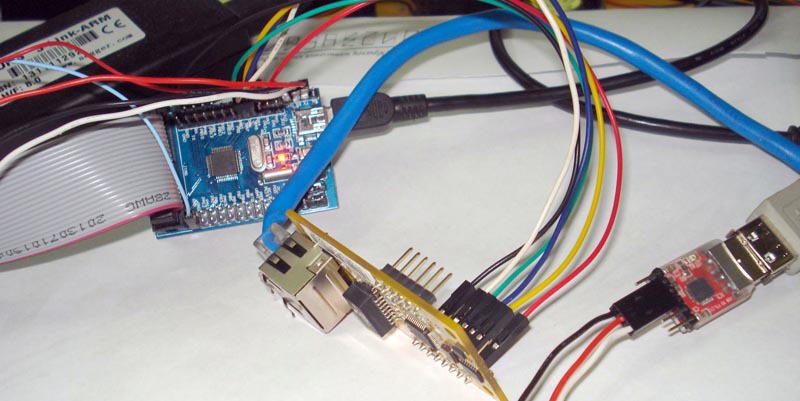

Плата без маркировки, на фотографии видно надписи на пинах. В Интернет пишут 3.3В, но толерантна к 5-и вольтовым сигналам, это понятно, не понятно, толерантна ли она и к 5-и вольтовому питанию.
И конкретно какие пины куда подключать, чтобы без экспериментов, а наверняка. На всех картинках она подключена через переходник (которого у меня нет).

Alex писал(а):Появилась у меня плата на W5500, так что теперь есть возможность создать версию АМС, поддерживающую этот чип.
У кого-нибудь есть идеи как подключить эту плату к Ардуино? Имеется в виду физическое подключение (там непонятки с 3.3В/5В, SPI и SD картой).
Обычно она идет уже с переходником http://www.aliexpress.com/item/W5500-Et ... 6,201409_1
чип поддерживает 8 сокетов, в этом причина перехода? Вроде и со старой работает отлично!, или есть проблемы?

Вставлю свои пять копеек.Alex писал(а):Появилась у меня плата на W5500, так что теперь есть возможность создать версию АМС, поддерживающую этот чип.
1. На моем ethernet shild w5100 сд карта не работала изначально и чтобы не лазить в дебри я подключил её к меге через отдельный сд шильд (cs-53, mosi-51,sck-52,miso-50) и понеслось.
Шильд с вашей картинки предназначен для stm, у которых питание 3,3 вольта. С одной стороны у меня прекрасно дружит с ардуино 3 вольтовая SIM900, но с другой стороны в даташите http://lib.chipdip.ru/164/DOC001164914.pdf на ардуиновский шильд w5500 сделано согласование уровней как для sd карты. Поэтому можно просто взять копеечный SD шильд и подключить через него.
Вот распиновка: pin sd: 2-cs;3-mosi;4-vdd+3,3;5-sck;6-gnd;7-miso.
Выходы с шильда как и для указанной выше карты, только сs на 10 выход.
если нет сд шильда, то можно попробовать делитель
или вовсе без него

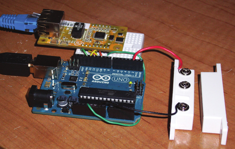

Пока нет кардридера, попробовал подключить одну 5500. Подключил землю, 3.3В с преобразователя Ардуины (150мА — должно хватить и в Интернет есть такие примеры) и 4 провода SPI. Остались висеть INT и RST.
Скетч компиллируется и заливается, модуль пингуется, но сервер (из примера) не работает. То ли питания не хватает (хотя должно), то ли подключил неправильно (хотя точно так, как на схемах в Интернет)...

Если верить даташиту шльда, то int садиться на D2, RST на 5 пин SPI и есть ещё непонятный вывод RDY на D7Скетч компиллируется и заливается, модуль пингуется, но сервер (из примера) не работает. То ли питания не хватает (хотя должно), то ли подключил неправильно (хотя точно так, как на схемах в Интернет)...
Re: Arduino Mega Server
Точно используются
3v3 – J1.8
GND – J1.1
D2 – J2.5 (INT)
D7 – J2.2 (RDY)
D10 – J1.6 (SCS)
(SPI needs 4 F-M jumper wires)
spi.1 – J1.4 (MISO)
spi.3 – J1.5 (SCK aka SCLK)
spi.5 – J2.3 (RST)
spi.4 – J1.3 (MOSI)
Note: spi.2 (VDD) – Do not connect! this is 5v and the WIZ board needs 3.3v
если интересно вот ссылка подключения подобия к нано http://wiznetmuseum.com/portfolio-items ... -internet/

Тут дело в том, что я нашёл два независимых отчёта об успешном тестировании и подключил как у них написано. А у меня не работает. «Лишние» пины у них совершенно точно не подключены.
Можно попробовать подключить и остальные...
