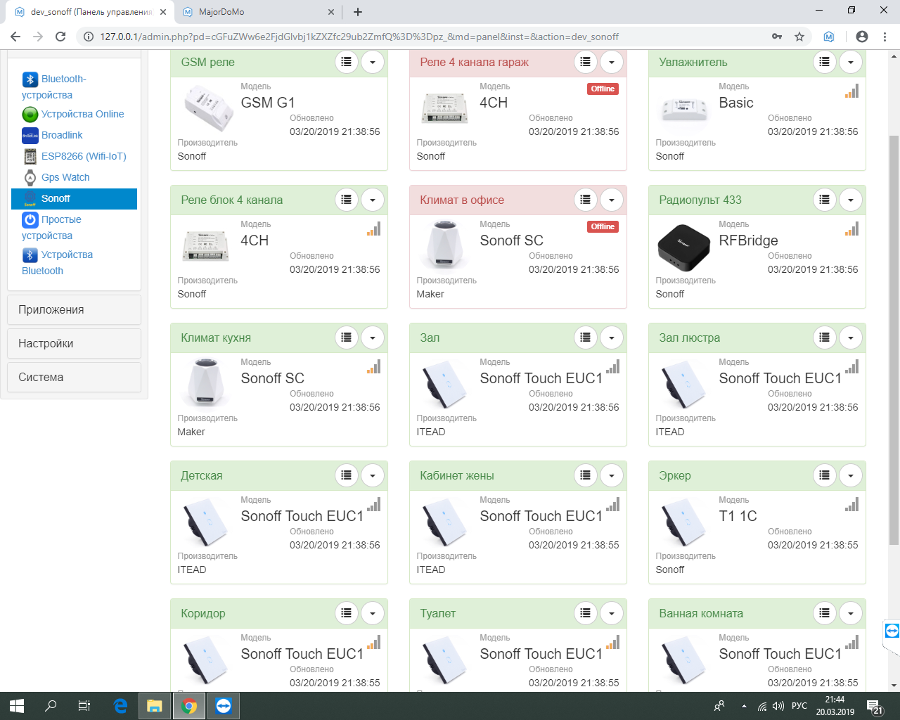

что то не то с уровнем
надо сделать
<-35 >= -52 максимум уровень
< -53 >= -61 хороший
< -62 >= -68 средний
< -69 >= -75 низкий
< -76 >= -90 почти не ловит
< -91 вообще ноль
зал люстра в реале на полной, а показывает ноль
надо сделать
< -69 >= -75 низкий
< -91 вообще ноль
- 51.png (184.49 КБ) 3368 просмотров

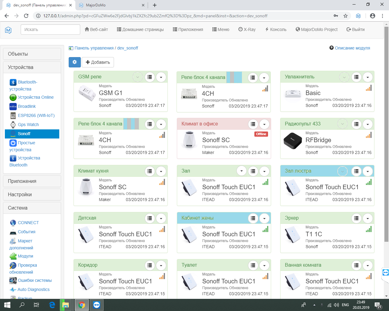

Никита вот подправил практически точно,
поправишь?
if($res[$i]['ID']==$id_online['DEVICE_ID'] && $id_online['TITLE']=='rssi') {
if ($id_online['VALUE']>= -50) {$res[$i]['RSSI_LVL']=100; $res[$i]['RSSI_COLOR']='#5cb85c';}
elseif ($id_online['VALUE']>= -65) {$res[$i]['RSSI_LVL']=75; $res[$i]['RSSI_COLOR']='#f0ad4e';}
elseif ($id_online['VALUE']>= -80) {$res[$i]['RSSI_LVL']=50; $res[$i]['RSSI_COLOR']='#f0ad4e';}
elseif ($id_online['VALUE']>= -95) {$res[$i]['RSSI_LVL']=25; $res[$i]['RSSI_COLOR']='#d9534f';}
else {$res[$i]['RSSI_LVL']=0; $res[$i]['RSSI_COLOR']='#d9534f';}
Никита а можно еще внести и показания для GSM
gsm_rssi значения те-же
если будет желание добавить статус состояния(по типу горит лампочка или нет) там где 2 иконки вверху справа, круг (если активирован девайс то зеленый, если нет то серый)дорисовал
Спасибо.
поправишь?
Спасибо.

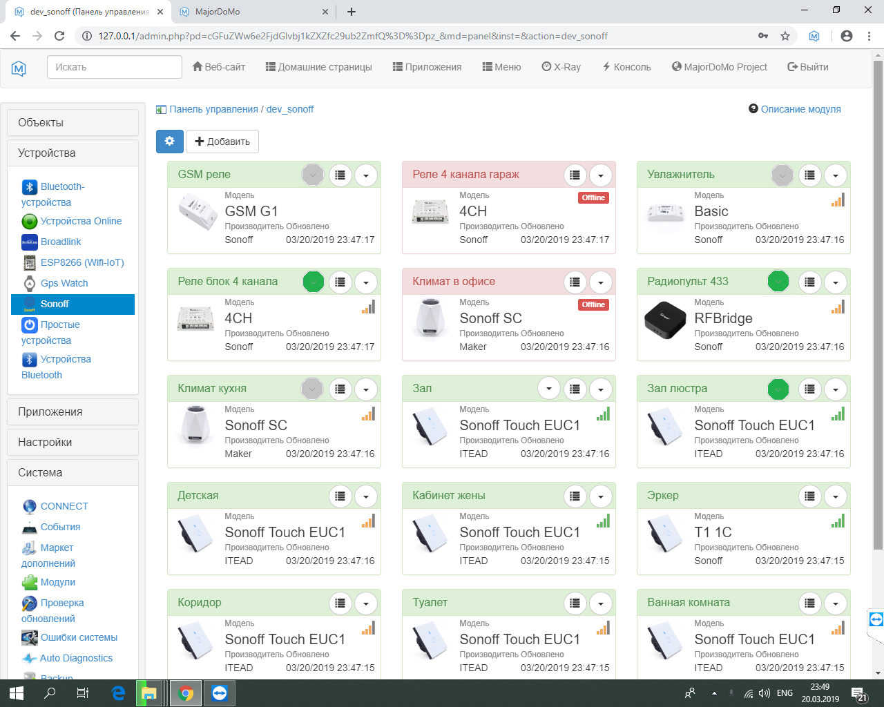

А вообще, когда этот интерфейс начинал делать - думал нечто подобное, как у сяоми сделать. Не только индикатор. но и кнопку включения выключения, но не вверх а ниже, примерно так.
Тольк хз как выводить интерфейсы для разных устройств. Для 4 ch 4 кнопки? Как то больно "мусорно" будет.
Услуги в профиле коннект
GSM вроде как нет, может только изначально, фик знает. Можно сделать иначе, подсветку сверху изменять на другой цвет если включено. С четырмя кнопками разделить в ряд на сектора и тоже при включении подсвечивать. Примерно как на картинке, можно даже активацию сделать при нажатии на строку где меняется цвет, нажал и вуаля и цвет изменился и лампу включил выключил или реле(но только на свой сектор нажимать)
- 52.png (237.06 КБ) 3333 просмотра

Не...эт не интуитивно будет. Должна быть кнопка, на которую нажал - поменялся статус. Всё однозначно. Но имеет ли смысл для админки это делать - другой вопрос...админкой как основным интерфейсом наверное не пользуется никто...samolet писал(а): Чт мар 21, 2019 7:45 am Примерно как на картинке, можно даже активацию сделать при нажатии на строку где меняется цвет, нажал и вуаля и цвет изменился и лампу включил выключил или реле(но только на свой сектор нажимать)
Очень даже нужно, особенно для начинающих, как проверка на работоспособность модуля, а уж потом привязка к сцене. У некоторых не срабатывает реле в сценах а проверить в админке вот тебе пожалуйста. С заменой цвета это я к тому что не будет всего много(аляписто) но в принципе и иконка будет тоже нормально. Установил человек 4 канальное реле и тут же проверил, не надо рисовать и добавлять на сцену, ну а уж потом когда все работает то и добавил.
