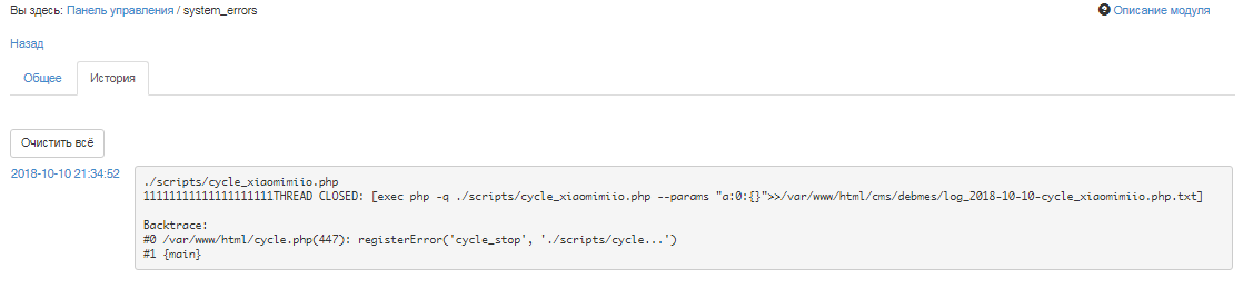

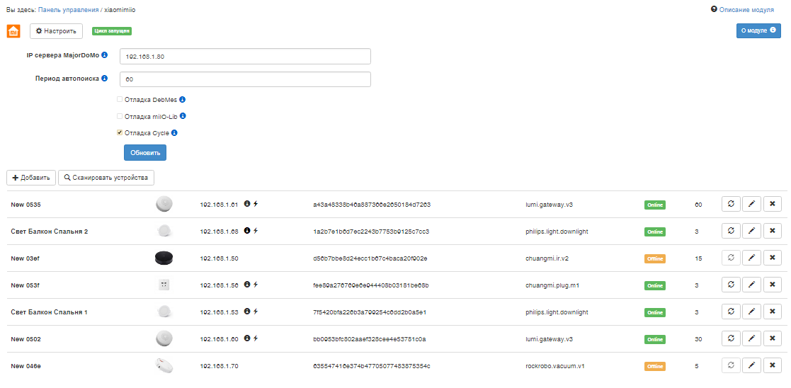

С недавних пор происходит проблемы с пылесосом.
после нажатия на кнопку ВКЛ. "Пылик"(setGlobal('Pilesos.command', 'app_start');).
Раньше запускался через секунд 5. Теперь чтобы его запустить надо раз 5-7 кнопку нажать.
Заметил еще такую хрень. Вылетает ошибка и пылесос идет в офлайн. Может кто поможет нет сил.

dksobol писал(а): Ср окт 10, 2018 10:30 pmВылетает ошибка и пылесос идет в офлайн.
Файл лога цикла выложи.
Re: [Модуль] Xiaomi miIO
dksobol писал(а): Ср окт 10, 2018 10:30 pm С недавних пор происходит проблемы с пылесосом.
И еще. Вот это читал https://kb.smartliving.ru/xiaomimiio-settings/ ?! Видел, что там написано про рекомендуемое значение периода опроса устройств?

Вот мой
14:13:21 Running cycle_xiaomimiio.php
14:13:21 Init miIO
14:13:21 Bind IP - 10.0.1.5
14:13:21 Discover period - 820 seconds
14:13:21 Cycle debug - no
14:13:21 DebMes debug - no
14:13:21 miIO-Lib debug - no
14:14:48 Stopping by command REBOOT or ONETIME cycle_xiaomimiio.php
14:15:14 Running cycle_xiaomimiio.php
14:15:14 Init miIO
14:15:14 Bind IP - 10.0.1.5
14:15:14 Discover period - 820 seconds
14:15:14 Cycle debug - no
14:15:14 DebMes debug - no
14:15:14 miIO-Lib debug - no
17:28:18 Stopping by command REBOOT or ONETIME cycle_xiaomimiio.php
17:28:43 Running cycle_xiaomimiio.php
17:28:43 Init miIO
17:28:43 Bind IP - 10.0.1.5
17:28:43 Discover period - 820 seconds
17:28:43 Cycle debug - no
17:28:43 DebMes debug - no
17:28:43 miIO-Lib debug - no
19:53:59 Running cycle_xiaomimiio.php
19:53:59 Init miIO
19:53:59 Bind IP - 10.0.1.5
19:53:59 Discover period - 820 seconds
19:53:59 Cycle debug - no
19:53:59 DebMes debug - no
19:53:59 miIO-Lib debug - no
20:35:05 Stopping by command REBOOT or ONETIME cycle_xiaomimiio.php
20:35:29 Running cycle_xiaomimiio.php
20:35:29 Init miIO
20:35:29 Bind IP - 10.0.1.5
20:35:29 Discover period - 820 seconds
20:35:29 Cycle debug - no
20:35:29 DebMes debug - no
20:35:29 miIO-Lib debug - no
