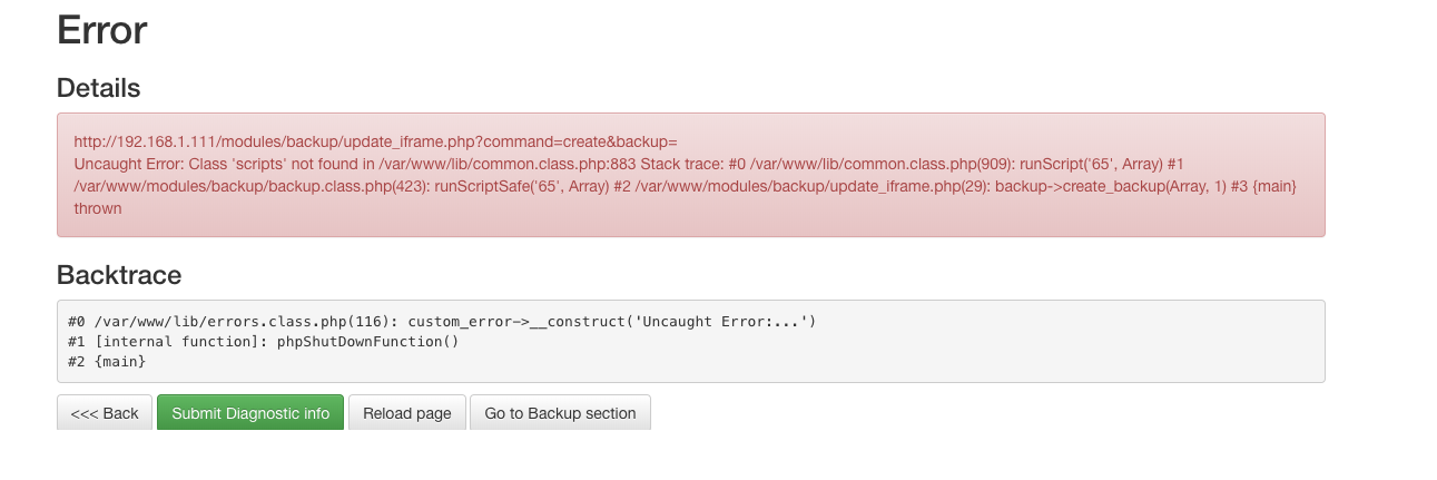

После успешного создания беккапа, вываливается это и не возвращается на главную.
Как узнать какой скрипт потеряла? В логах найти не могу

Re: [Модуль] Backup (backup)
выше два поста https://t.me/MajorDoMoRu/155242
правите сафе, в первом директорию темп удалить еще
